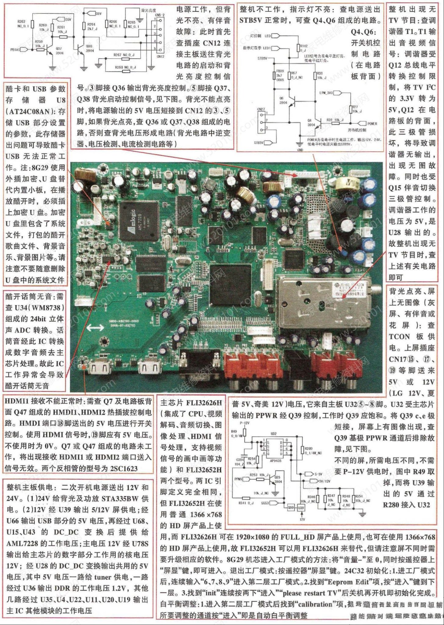

创维8G29机芯主板维修实物图解
173
46
5349
5349
发表于 2023-6-28 13:26:43 | 显示全部楼层 |阅读模式
创维8G29机芯主板(L02系列)主要适用的机型有32L02RM、37L02RM、42L02RF、47L02RF等机型,其故障维修图解如下图所示。
