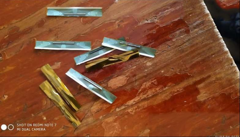

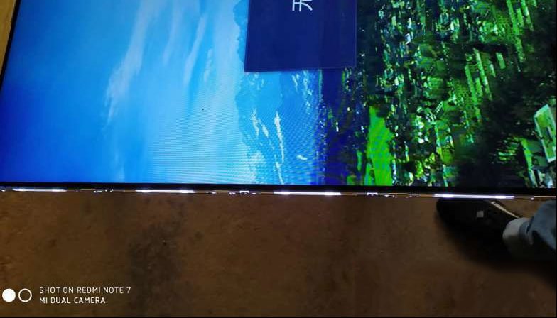

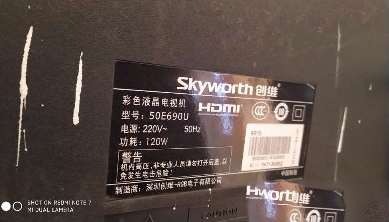

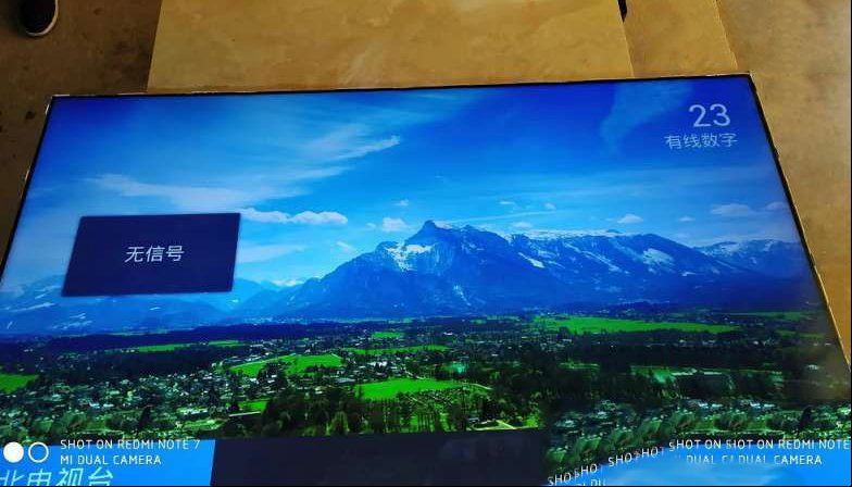

上门接修一台创维50E690U液晶电视,故障现象是图像左暗右亮,左边图像拖尾,图像在明亮背景下自上而下8段不同灰度。将机子拉回家开盖,一看屏幕型号是群创V500系列,有戏,单独接入左屏:一大堆竖线。单独接入右屏:有画面,还是中间偏暗右亮,8段灰度。按照以往经验,这种情况下垫纸法是不能完美修复的。马上开屏,果然是左右两边各有8个COF,机子通电再次确认故障位置,撕错地方会傻眼的,去掉左边8个cof后,图像完美出现。
        机器型号

        去掉COF的左边
        撕下8个COF
        故障完美修复
