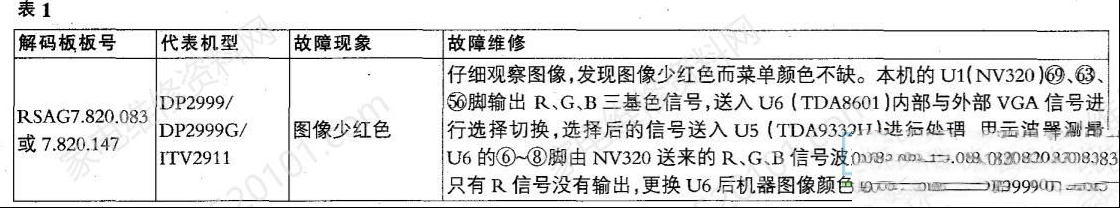

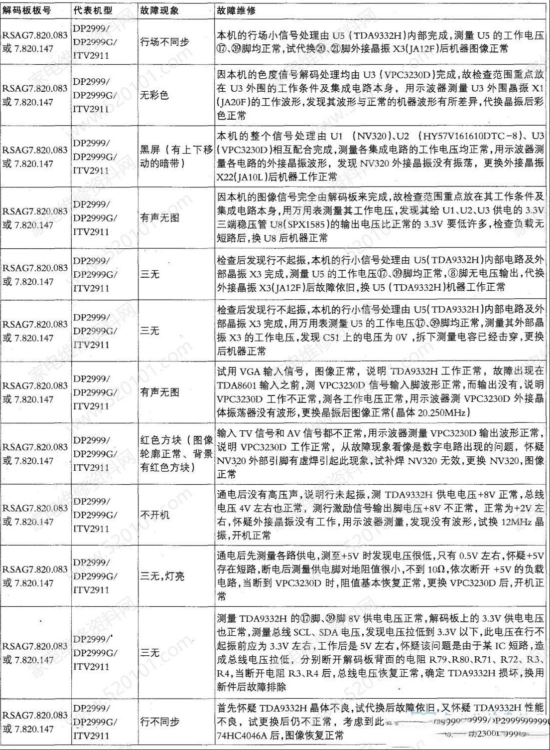

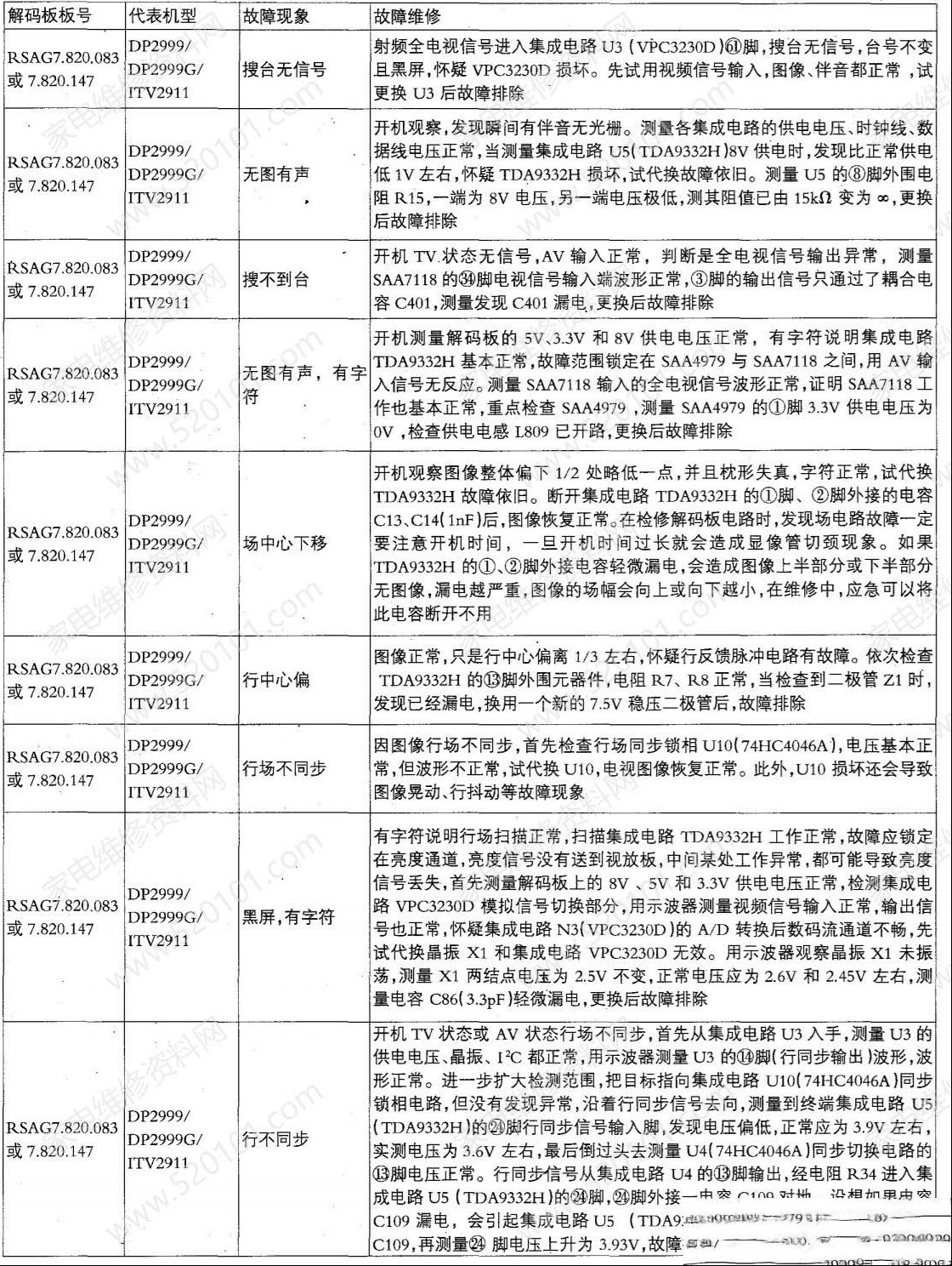

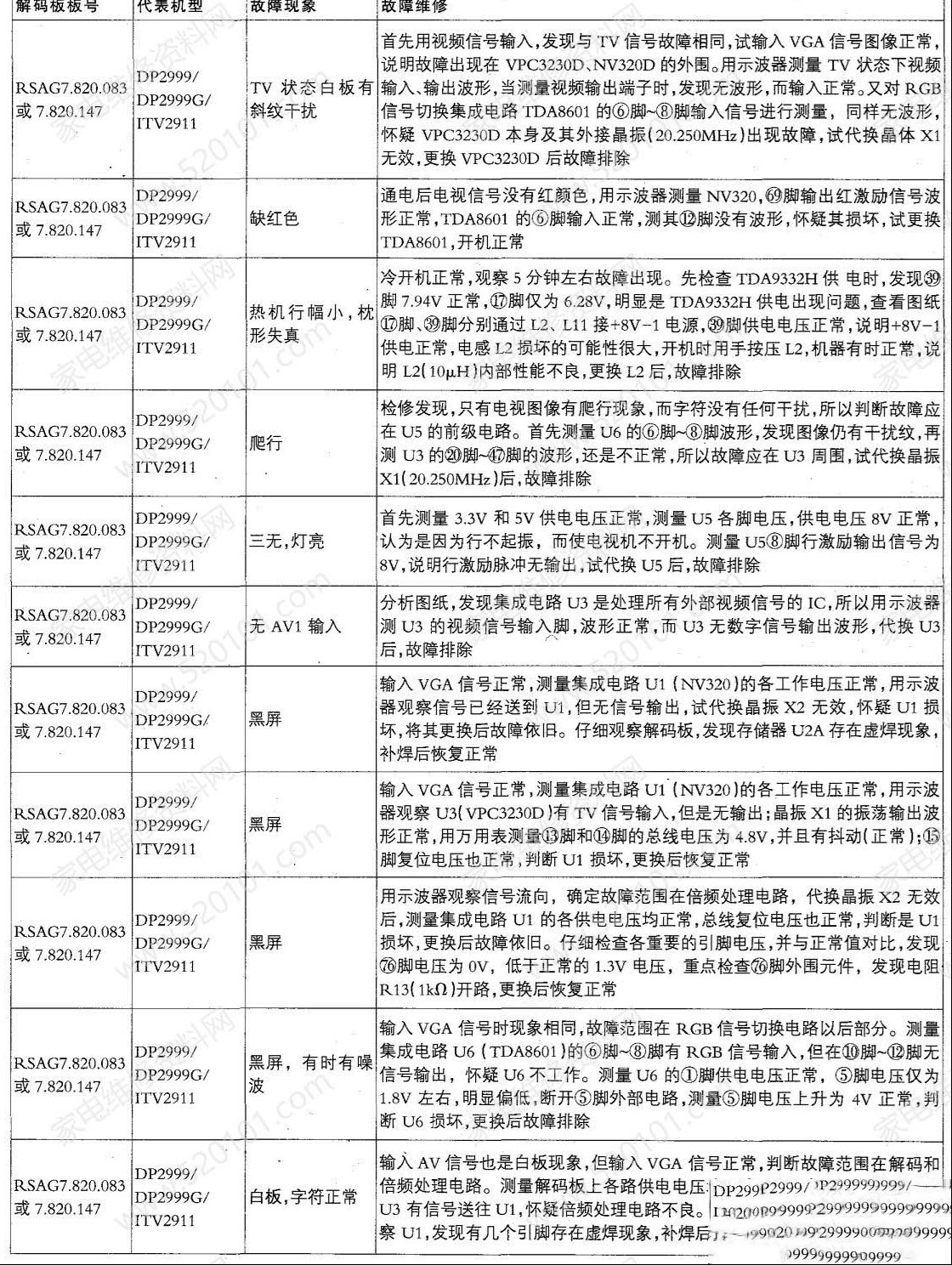

RSAG7.820.147解码板比较难修的故障是各式的干扰线和黑屏故障,以及黑屏时字符正常。难修之处是故障点难于判断,此解码板集成电路NV320和VPC3230D数字部分有问题,都会出现黑屏和干扰线,现象十分相近。本人采用断开法来维修该解码板,在补焊过解码板后,确定总线、晶振、电源供电正常后,仍不能排除问题的,可以采用去掉VPC3230D的方法,来缩小故障范围。正常情况下,去掉VPC3230D后,屏幕上应出现粉红色的干扰线,如果还是出现干扰线和黑屏现象,可以对NV320的工作条件进行测试。复位电路是NV320的204脚,其外围接有复位电容,可人为复位一次;时钟、电源供电、集成电路本身都正常的情况下,应出现干扰线,再恢复VPC3230D(或VPC3215),这样可以确定故障的部位。行不同步与干扰线相似,不同步可检查集成电路U6 (TDA8601 )、U4 (74LS157)、U12(HC4046A)行同步锁相电路,以及TDA9332H的23脚、24脚行场同步输入端,此方法仅供熟练焊接的人 员参考。
               解码板的维修常识:解码板最多的故障原因是虚焊、晶体频率偏移、数模转换电路。因与外部接口相连,所以其故障率也相当高。各解码板数模转换集成电路有SAA7118、VPC3215、VPC3230D、TVP5147、M61266等,都属于常用的A/D转换电路。其常见故障现象无视频,无TV、S端子,普通信号的有无和干扰、无彩色、彩色干扰、失真,一般可通过补焊和更换晶体来解决。表1即为常见故障快修速查。
