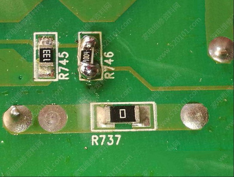

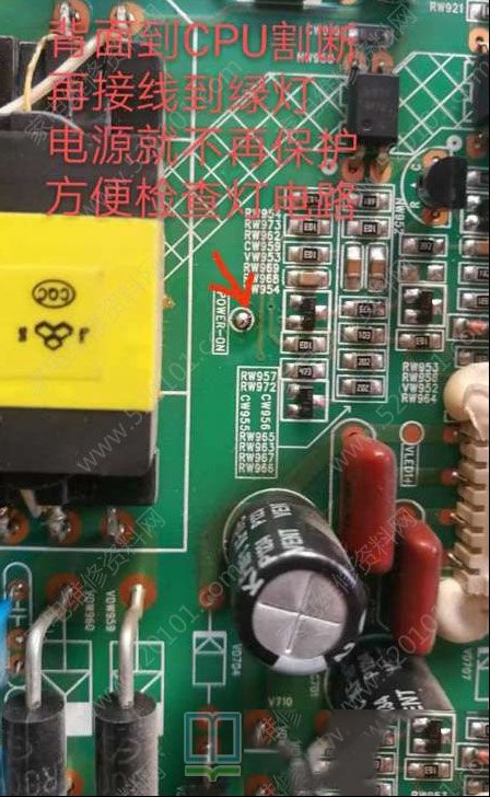

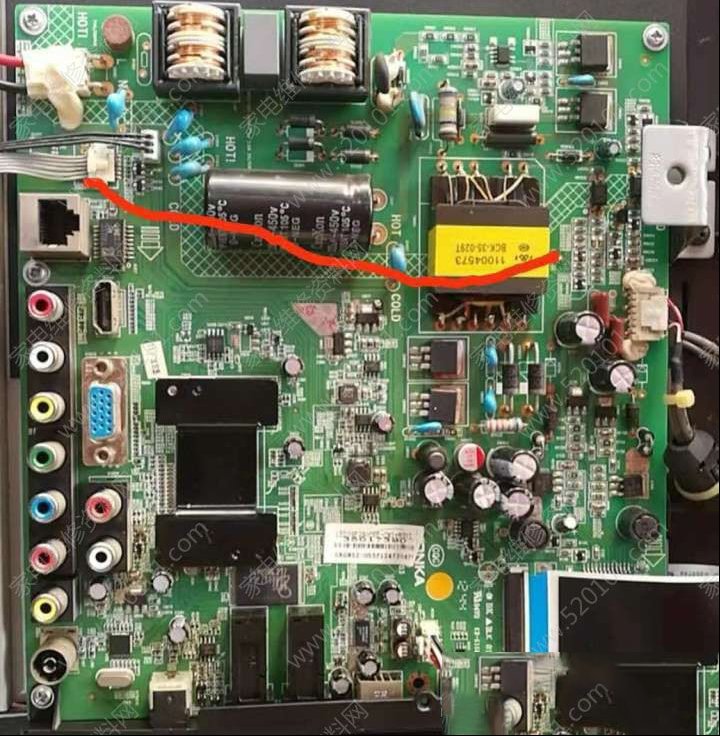

接修一台康佳LED39F2800NE液晶电视,板号35017390,出现灯闪主电压降一半通病,其实就是灯电压检测电阻漏电了,CPU电源控制脚会发出关机指令,但灯开启控制正常,造成背光灯闪,因主电压降大约一半,屏工作不正常甚至灰屏,很容易误判CPU电路故障。
