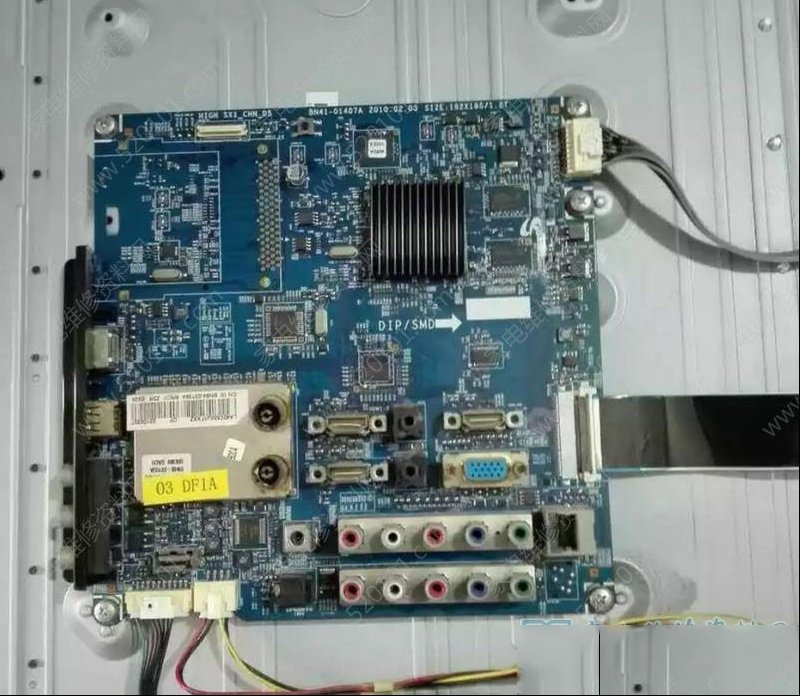

接修一台三星LA40C550J1F液晶电视,故障现象是上电红灯亮,手动或遥控都有反应,但只是红灯闪烁6下停等几秒又是6次闪烁周而复始就是不开机,拨掉主板与电源板的连线背光是亮的。三星液晶的灯闪故障代码查不到,联系三星的等离子电视代码猜想是系统故障。
               随后进行扫雷式的查了一边所有供电(主板后面标有各路电压值)没有发现异常。这种情况第一想到的就是上淘宝找主板,但这款主板数量极少全是二手的不说价格还死贵死贵的。以前修过好几台LG电视BGA虚焊的故障,那也就加焊BGA试试看吧,先给BGA四周刷上助焊剂然后上反修台加焊,十来分钟下来后上机试机,哈哈熟悉的开机音乐出来了接上视频信号图象声音统统正常。
