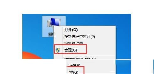

  1、右键点击“计算机”,选择“管理”。
083745izhvcgcmcnnth5zg.jpg 图一访问共享文件夹提示错误

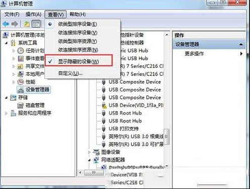

  2、在计算机管理中,选择“设备管理器”,然后在设备管理器中点击查看,再次选择“显示隐藏的设备”。
083745t229z55n2qpk9528.jpg 图二访问共享文件夹提示错误

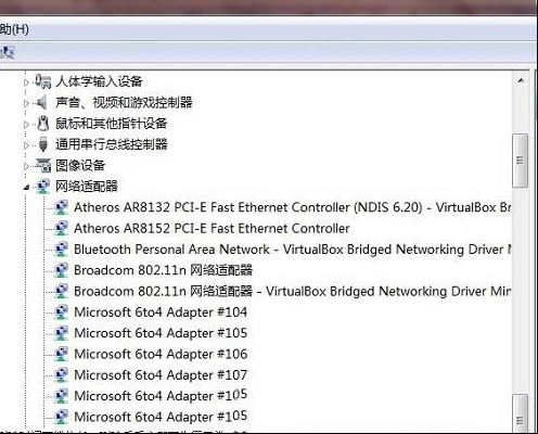

  3、点击“网络适配器”,你会发现许多(大约200多个)Microsoft 6to4 Adapter # (数字),如下图所示。
083745r6ptcspi6t32nl6p.jpg 图三访问共享文件夹提示错误
  以上便是win7访问共享文件夹提示错误的全部内容。如何解决上图中的这些类目可以全部删除即可,数量过多,删除时间会较长,删除后重启电脑即可恢复正常。完成一切,相信你的问题就可以解决了。
