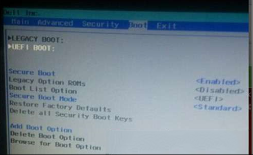

DELL笔记本电脑  原版win8改win7系统 修改BIOS教程   DELL笔记本电脑  原版win8改win7系统 修改BIOS步骤如下:  当按下DELL笔记本电脑开机键后,我们就一直不停的按键盘 F2 键(不停的点击,不是按住不放)进入电脑的主板bios设置界面。  进入主板bios后,通过键盘左右键进行移动,移动到  BOOT  菜单上(如下图)
083748y3rzarhyevvaz77y.jpg DELL笔记本电脑原版win8改win7系统 修改BIOS教程 图一

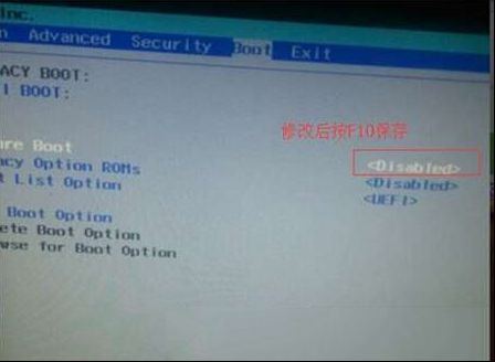

  在boot菜单下我们通过移动上下键来移动光标,移动到 Secure Boot   菜单上按回车键   将Enabled 改成 Disabled  选项(如下图)
083748h0eyewsyxqr3a3oo.jpg DELL笔记本电脑原版win8改win7系统 修改BIOS教程 图二
  修改之后,我们按F10保存并重启电脑就可以了。  注意,如果重启电脑后,电脑一直卡在Star windows的界面超过3分钟,我们就可以重启电脑,重新进入bios 将 lecacy option roms后面的 Disabled 改为 Enabled 然后保存bios 就可以了。 网络学习板块
