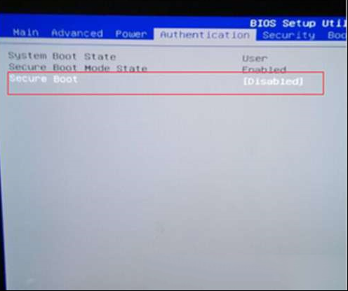

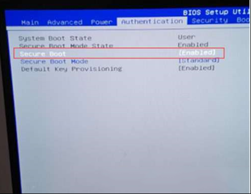

  我们按del键进入主板bios后,我们通过键盘将选项移动到 Authentication 菜单如下图
宏基台式机 原版win8改win7系统 修改BIOS教程 图一
  我们在Secure Boot选项上按回车键 将Enabled 改为 Disabled

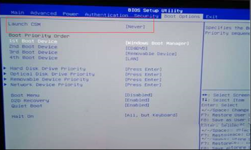

  然后我们选择Boot Option ,然后选择Launch CSM

  敲回车将Never 改成 Always
