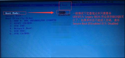

  当按下电脑开机键后,我们就一直不停的按键盘F2键(不停的点击,不是按住不放)
  我们按F2键进入主板bios后,我们通过键盘将选项移动到 BOOT 菜单如下图
宏基笔记本 原版win8改win7系统 修改BIOS教程 图
  我们在Boot Mode选项上按回车键 将UEFI 改为 Legacy BIOS
  改过之后 我们按F10键保存,弹出YES 和 NO 我们点击选择YES 然后电脑就会重启。如果还不行,那么我们重新进入bios 将 Secure Boot 后面的 Enabled 改为Disabled 然后保存即可。
