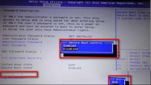

  当按下三星笔记本电脑开机键后,我们就一直不停的按键盘 F2 键(不停的点击,不是按住不放)进入主板bios之后,我们移动键盘到secure boot control(或者Secure Boot Menu ) 按回车键
三星笔记本电脑 原版win8改win7系统 修改BIOS教程 图一

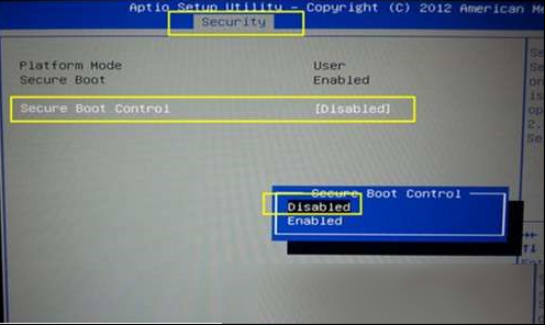

三星笔记本电脑 原版win8改win7系统 修改BIOS教程 图二
  上面按过回车键后,我们将Secure Boot Control按回车 将Enabled 改成 Disabled 然后按回车键保存就可以了,改过之后我们就进入BOOT菜单,如下图

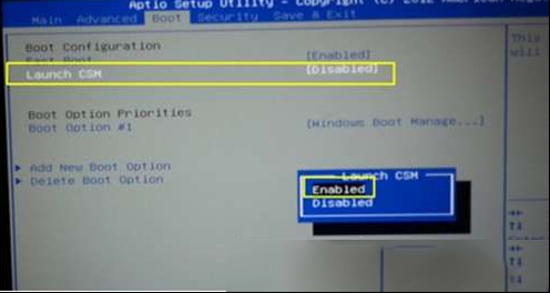

  进入BOOT菜单后在Launch CSM按回车 将默认的 Disabled 改成 Enabled 然后按回车保存。
  经过以上的操作后,我们就按F10保存主板bios 然后选择 YES  然后电脑就会自动重启。
