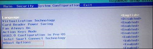

  当按下hp 笔记本电脑开机键后,我们就一直不停的按键盘 F2 键(不停的点击,不是按住不放)进入主板BIOS后,移动光标到System Configruation  后向下移动到 Boot Options(如下图)
hp 笔记本 原版win8改win7系统 修改BIOS教程 图1
  我们移动光标到 Boot Options 后按回车键,进入新的界面(如下图)

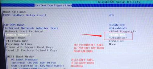

  进入这个界面之后,我们需要将 Secure Boot 按回车键 将后面的 Enabled 改为  Disabled   改过之后再将上方的  Legacy Support 选项按回车将Disabled 改成 Enabled 改后如下图
hp 笔记本 原版win8改win7系统 修改BIOS教程 图3

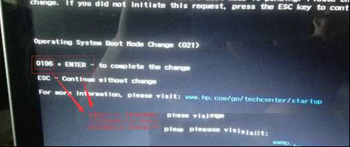

  当改过之后,我们确认自己的操作都如上图之后,我们就按F10保存主板bios 然后电脑就会自动重启(部分机型会弹出YES和NO的选项 请选择YES 按回车键),重启之后就会如下图
hp 笔记本 原版win8改win7系统 修改BIOS教程 图4
  当看到上方的这个图片之后请不要着急,我们根据上方的数字,然后按键盘输入 4个数字 然后 按回车键 就可以了。
