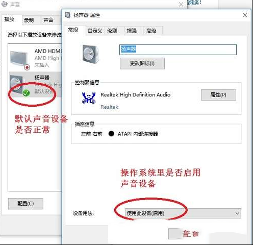

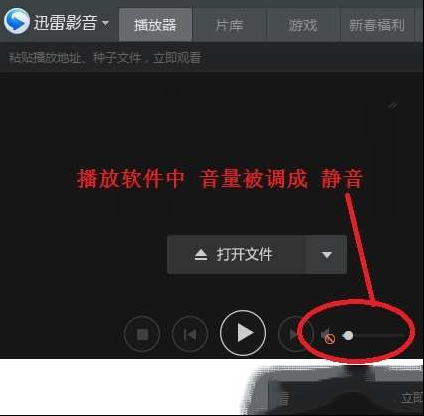

  1、由于用户的错误操作,导致系统配置错误或者应用软件的声音被静音。
  解决办法:查看系统配置声卡是否被禁止使用,查看应用软件中音量是否开启。
083820s5j22zrsnrgxnlwm.jpg 为什么电脑没声音 操作系统中配置问题
083820bqpytme7tp7zv3yf.jpg 为什么电脑没声音 应用软件中被静音

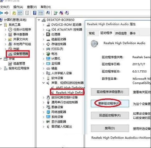

  3、驱动程序导致电脑没有声音。用户安装了错误类型的驱动程序或驱动程序被破坏,这都会导致电脑没有声音。
  解决办法:右击“我的电脑”→“属性”→“硬件”→“设备管理器”,展开“声音、视频和游戏控制器”,看前面有没有黄色的“?”,有,说明缺声卡驱动,没有,说明该声卡驱动不能正常使用,右击声卡,选“卸载”将其删除。然后安装正确的驱动程序。
083821aqj9oz4ehd7y9g75.jpg 为什么电脑没声音 驱动程序问题

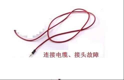

  1、连接到音响上的线路连接错误或者插头和线缆本身接触不好。
083821ltz84e83x15e4qdx.jpg 为什么电脑没声音 音响连线、线缆

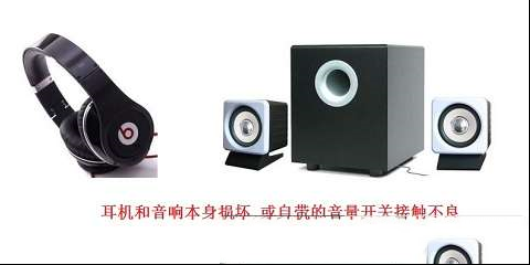

  2、耳机或音响本身出现故障。比如有耳机或音响被损坏不发声,或者它们的音量调节旋钮接触不良等。
083821c511zzn10mdndn1f.jpg 为什么电脑没声音 耳机、音响硬件故障

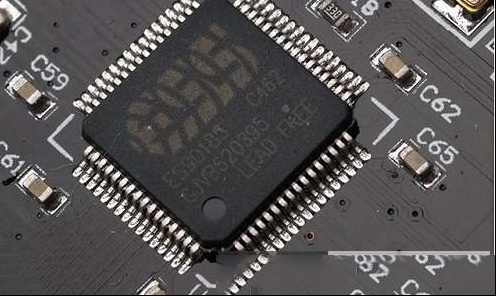

  3、主板上的音频电路或声卡电路故障。
083821li7u47rmrfkifktt.jpg 为什么电脑没声音 电路故障
  这时候必须根据电路图,通过检查相关的元件和芯片的工作电压是否正常来排查损坏元件,然后,更换损坏元件修复电路。
