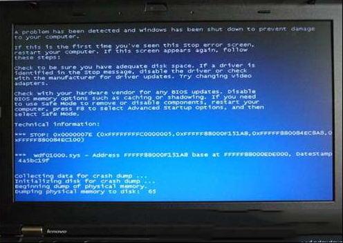

  一、电脑蓝屏开不了机——使用中出现蓝屏
083828z4t730dxpskdpij5.jpg 电脑蓝屏开不了机怎么办 图1
  1、从蓝屏的文字,可以看到系统提示是wdf01000.sys这个文件出错,通过百度搜索,可以得知这个文件是win7的系统底层驱动文件,这种情况多数是系统驱动不兼容有冲突,可以通过还原BIOS里的初始设置,或是更换官方稳定版本的驱动来解决。

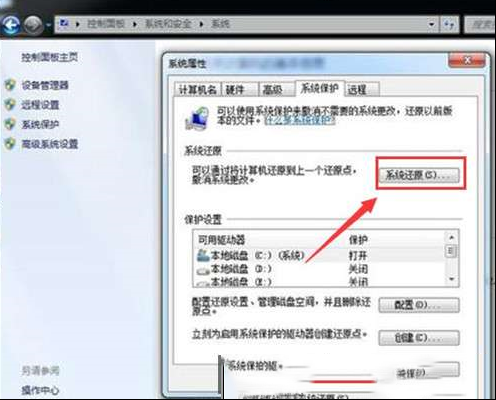

  3、有些用户使用了360卫士、QQ管家等电脑管理软件的某些功能后,也会出现电脑蓝屏开不了机故障,这种蓝屏的原因是电脑管理软件在清理或修复电脑系统过程中,由于软件自身的功能不完善,卸载或替换了win系统里的关键文件,这种情况也会引起系统的蓝屏,可以通过windows的系统还原功能来把系统回复到这个操作之前,一般都是可以解决的。
  点击图中的系统还原按钮。如图:

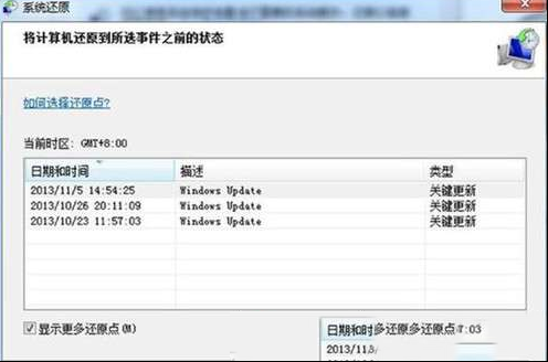

083829rgm1zwu153f4g37e.jpg 电脑蓝屏开不了机怎么办 图3
  建议大家,选择一个无问题的时间点进行还原,系统还原只是会对系统的核心部分的改动进行还原,而对用户的文件、图片等等数据是不会还原的,所以使用的时候不必担心会丢数据,这点上微软还是很靠谱的。

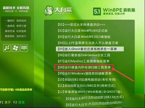

  1、一般常用的PE工具会有测试内存或硬盘的专用软件,用软件跑一下测试流程,就可以判断出内存或硬盘是否有问题了,比如下图中的PE的第8项,就是硬件测试工具。
