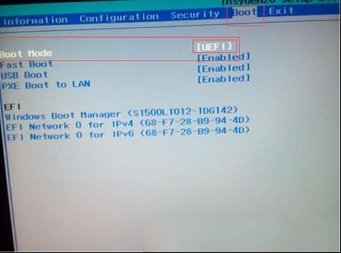

  当按下电脑开机键后,我们就一直不停的按键盘 F2 键(不停的点击,不是按住不放,部分机型可能是按F1如联想一体机)进入电脑的主板bios设置界面。
  进入主板bios后通过键盘左右键进行移动 移动到  Security  菜单上(如下图):
联想笔记本 原版win8改win7系统  修改BIOS教程 图一

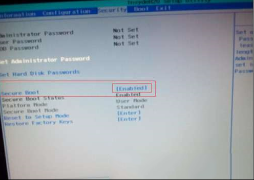

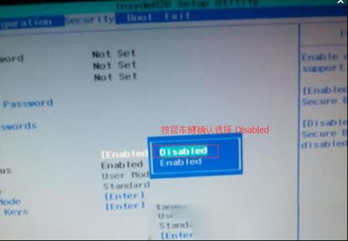

  在上图中的 Secure Boot  处按回车键盘,然后选择 Disabled 并按回车键确认
联想笔记本 原版win8改win7系统  修改BIOS教程 图二

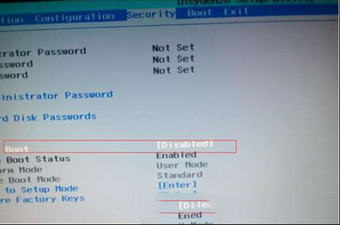

  在上图中按回车键后最终的设置如下图
联想笔记本 原版win8改win7系统  修改BIOS教程 图三
  当确认自己改过之后的bios设置与上图红色框内一致,那么此时我们就进入BOOT目录 如下图

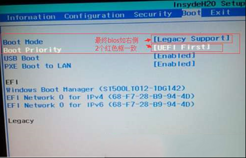

  将上图中的 Boot Mode 后面的 选项 UEFI 按回车键 选择为 Legacy  Support 然后按回车  最终bios如下图
联想笔记本 原版win8改win7系统  修改BIOS教程 图五
