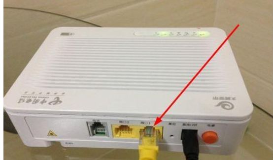

一、光猫是桥接还是路由模式好
默认情况下,光猫工作在路由模式下,光猫充当路由器的作用,家里的无线路由器可以“即插即用”,但是这并不是光猫最佳的工作模式。
    光猫的作用
     为了简化用户的操作,光猫可以说是“身兼数职”:
    但是,光猫的硬件条件有限,在用网终端比较多的情况下,可能无法胜任工作,导致网络不稳定,频繁掉线等问题。
    光猫的工作模式
      路由模式
     默认情况下,光猫工作在路由模式下,无线路由器通过自动获取IP地址的方式连接互联网,光猫充当“一级路由”,无线路由器充当“二级路由”,增加了网络开销,而且光猫的性能有限,路由转发能力比较弱。
    桥接模式
     可以拨打客服电话或者装机时,将光猫设置为桥接模式,那么光猫就不再承担路由器的功能,无线路由器通过PPPOE拨号连接互联网,减轻了光猫的工作压力,家庭网络从二级路由变成一级路由,提高了家庭网络的稳定性。
    桥接模式的好处
      提升了网络稳定性 ,光猫不再承担路由功能,简化了光猫的功能,同时家庭网络从二级路由变成了一级路由。
     如果要实现DDNS、多拨等功能,那么光猫只能工作在桥接模式下。
      总之,光猫默认工作在路由模式下,可以修改为桥接模式,无线路由器PPPOE拨号,有利于提升家庭网络的稳定性。
  靠谱的答案是,光猫还是工作在桥接模式比较好一些。通俗地说, 光猫用桥接模式,网速会更快一些。尤其是对于200M以上的宽带,建议光猫工作在桥接模式。
  现在,运营商配置光猫的时候,默认会开启路由模式。光猫激活路由模式后,宽带账号和密码都写在光猫中,而且很多核心配置用户是无法更改的,这样能够降低宽带装机人员的维护量。
   之所以说光猫工作在桥接模式比较好,这是光猫的硬件配置决定的。
  光猫工作在路由模式下,光猫既要负责光电转换,还要担负起路由器的功能,DHCP和Wifi都会消耗硬件资源。 由于光猫的硬件配置并不高,在负责光电转换的同时,还要充当路由器,会影响数据的转发的速度。
  为此, 宽带速度越高,同一时间内的数据吞吐量也越高,对光猫的硬件配置的要求越高。 如果关闭路由模式,让光猫工作在桥接模式,光猫只负责光电转换,对硬件资源的消耗比较少,这样数据转发效率会更高一些。正因于此,很多用户都会把光猫改成桥接模式。
   要想更改桥接模式,可以找宽带运营商的维护人员申请 。当然了,如果可以拿到光猫的超级密码,也可以自己更改。更改光猫工作模式的时候,配置最好做一下备份。
如果条件具备的前提下(具有单独的路由器),无疑将光猫调节成桥接模式较好。
先来解释一下究竟什么是光猫的路由模式以及桥接模式的问题。路由模式指的是光猫除了完成本职工作外还要兼顾路由器的功能,通过光猫设备来完成宽带拨号、接入终端的地址分配等工作。光猫的桥接模式指的是仅做数据传输使用,宽带拨号完全由用户端的路由器完成,光猫更像是用户端路由器与运营商网络之间的桥梁或者通道。
这与光猫的工作模式以及产品定位有着密不可分的关系,首先,光猫最主要的工作是完成光电数据信号的转换工作,也就是我们常说的调制解调器的作用;其次,光猫一般由运营商提供,运营商为了压低宽带开通时的成本,光猫自身硬件性能并不是很高,桥接模式有利于为光猫“ 减压 ”。
再来说说路由器拨号的好处,其一、路由器具有网络延时的优化作用,分别使用光猫、路由器拨号PING运营商同一个DNS地址,您会发现使用路由器拨号的延时要明显的小于光猫拨号,这是最主要的一个好处,特别是使用移动宽带的用户。其二、路由器硬件配置一般要优于光猫,无论是处理器、内存以及散热等方面,路由器均会高于光猫,并且用户也可以根据实际环境来选择适合的路由器,这也就导致路由器整体使用效果要优于光猫。
那么,如何才能够将光猫由路由模式更改为桥接模式呢?建议开通宽带的时候直接要求宽带开通人员进行设置,并不建议用户自己手动去更改。因为更改光猫的工作模式需要使用到超级管理员的账号、密码进行登录,光猫背后铭牌仅是普通的登录权限账号、密码,并不具备更改的权限。
关于光猫究竟是桥接模式较好,还是路由模式更优的这个问题,您又是怎么看待的呢?欢迎大家留言讨论,喜欢的点点关注。
