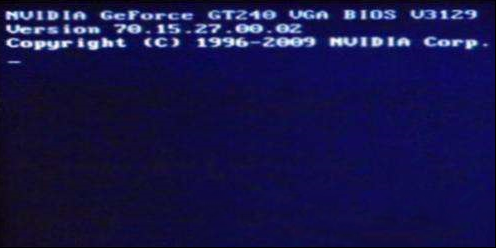

  1、先将U盘插入到电脑中,然后在开机出现第一屏启动信息界面时按下DEL键,直接进入BIOS。如图:
083837jdsesyu2kjcoysvc.jpg 华硕主板bios设置u盘启动 图1

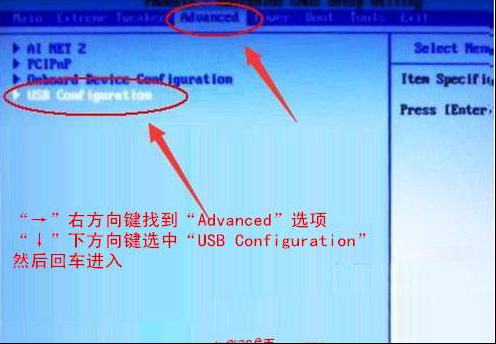

  2、进入后用键盘上的“→”方向键找到“Advanced”选项,用“↓”方向键选中最下面的“USB Configuration”,回车进入。如图:
083837cv7knnsfx5k5ns7f.jpg 华硕主板bios设置u盘启动 图2

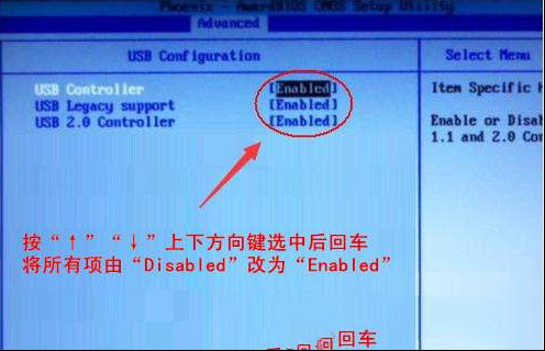

  3、进入“USB Configuration”后,将所有项都改成“Enabled”。
  按“↑”、“↓”方向键选中后回车由“Disabled”改为“Enabled”。如图
083838ofb7fx7yt4nixtxy.jpg 华硕主板bios设置u盘启动 图3

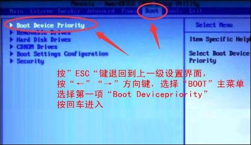

  4、设置好后按”ESC“键退回到上一级设置界面,再按“←”、“→”方向键,选择“BOOT”主菜单,选择第一项“Boot Devicepriority”按回车进入。如图
083838j1opwlgdg896gupw.jpg 华硕主板bios设置u盘启动 图4

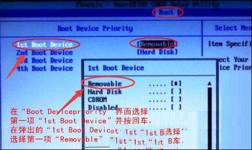

  5、在“Boot Devicepriority”设置界面下选择第一项“1st Boot Device”并按回车。然后在弹出的“1st Boot Device”选项中选择第一项“Removable”(移动装置)。如图
083838vqdfbqmppvomynfd.jpg 华硕主板bios设置u盘启动 图5

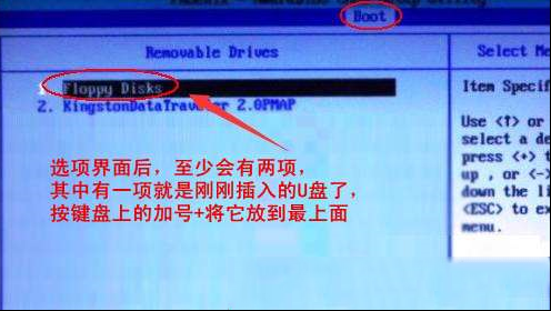

  7、进入选项界面后,至少会有两项,其中有一项就是刚刚插入的U盘了,按键盘上的加号+将它放到最上面即可。如图
083838wjiiua8o19zoiw9h.jpg 华硕主板bios设置u盘启动 图7

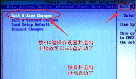

  8、然后直接按F10键保存设置并退出,一会儿电脑就可以从U盘启动了。如图:
083838tpk7k9t1kqtkk1tt.jpg 华硕主板bios设置u盘启动 图8
