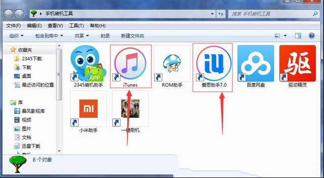

那么第一步呢,我们需要给我们的电脑,安装两个软件,爱思助手与itunes。爱思助手呢比较适合中国人使用,它主要功能是刷机越狱,与给手机免id下载应用APP。itunes是苹果官方的刷机与固件升级工具,他兼容iPhone iPad 等苹果设备。
刷机呢使用爱死助手比较直观,itunes刷机我们放到后面写,先说简单的方法。

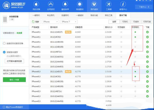

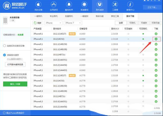

打开爱思助手,选择工具箱,点击下面,固件下载。
以iPhone7为例,在箭头那里有标记绿色点的,是可以刷机,没有显示绿色点的地方,说明刷机后无法通过苹果验证。
如果你的是6s 6代等,你看到下图iPhone7那个选项框自己选项框选择自己的手机型号。

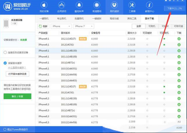

选定好自己的手机型号后,下图点击箭头处 下载 按钮。

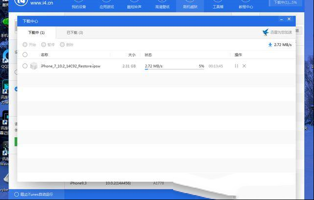

点击箭头处,可以看到正在下载的内容。
下慢慢下载吧,等到下载完成后、我们在进行刷机、后续操作
下载完成后,点击后面的 刷机

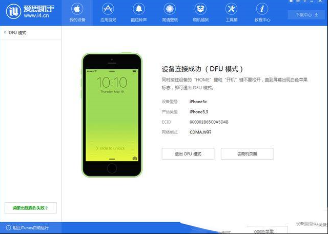

这时候,手机用数据线连接电脑,同时按住 ,开机键+【屏幕下方圆圈返回键】HOME键同时按住,待屏幕黑屏后,松开开机键,等待电脑显示DFU模式已连接。具体看下图

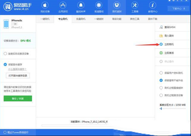

连接DFU模式后点击 立即刷机。一切全自动的。 具体,我不写了,我的手机里面有资料不能演示后面的选项了。
刷机完成后,手机会自动重启。
DFU模式是苹果的工程模式,强刷模式。注意DFU模式下,手机将全部格式化,全部清空手机存储空间。

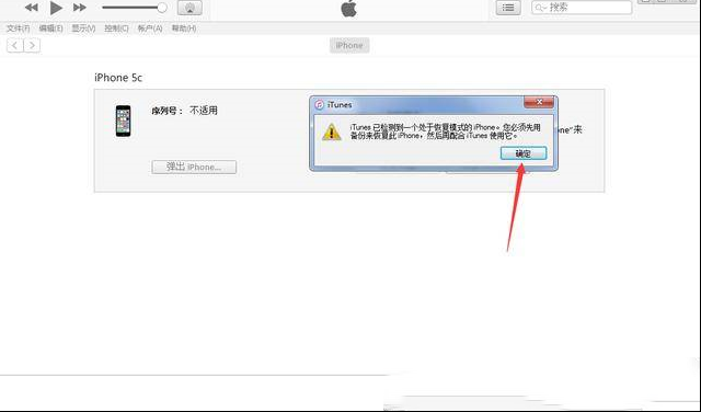

itunes 刷机方法,itunes是苹果官方刷机。这个支持两种模式,全程在线刷机,也支持刷下载好的本地固件。
通上,手机连接电脑,进入DFU模式,将显示下图。点击确定就可以全程在线刷机,不用管,刷好后,手机将自动重启。

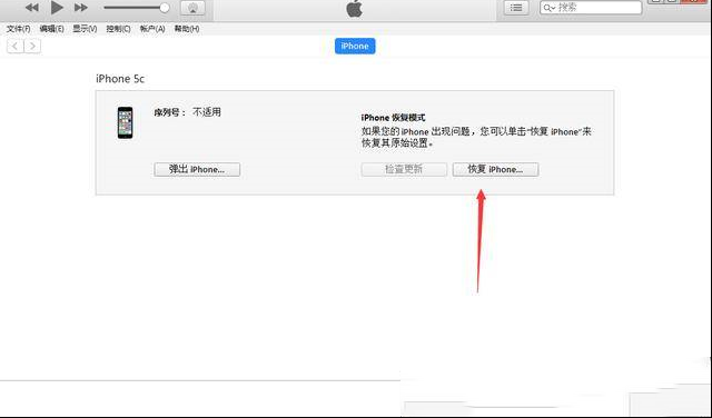

刷已经下载好的固件【刷机包】按住键盘上的shift键【上档键】鼠标点击恢复iPhone
选择下载好的 刷机包,看下图。点击打开后,一路ok、就开始刷机了,刷完机手机会自动重启。
