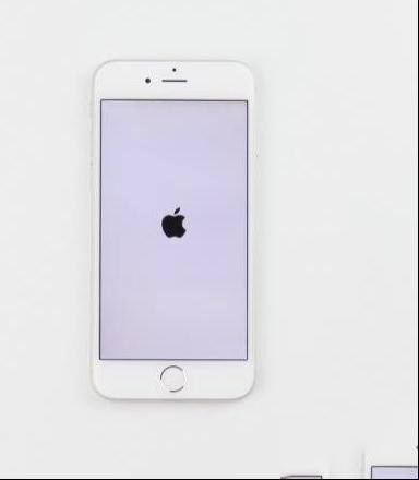

开机界面
第一种:也是最简单的常用的打开iTunes软件,按住Shift 点击: 恢复。 172144yzvy94j0bfodzy9y.jpg

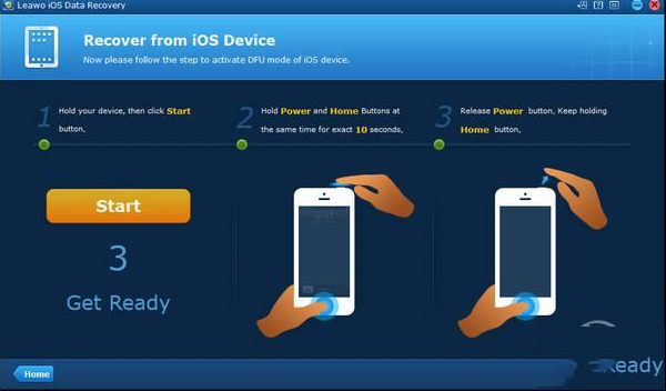

第三种,也是我最喜欢用的一种:DFU模式,此模式没有任何显示,iphone上没有任何提示,屏幕一直处于关闭状态,没有任何显示的,如同关机一般,苹果开机进不去系统可以考虑这种方法刷回!
进入方法:开机状态下插着数据线关机,然后同时按住power键和home键,看到白苹果出现,然后松开POWER,不要松开home,直到ITUNES提示找个一个处于恢复模式的IPHONE,这期间iphone是不会有任何显示的。按第3种方法开始后,ITUNES提示找个一个处于恢复模式的IPHONE。
DFU模式
这些方法连接后根据iTunes提示就可以自己刷机了,这些只能解决iphone的系统问题,如果是CPU硬件或者其它损坏,这个方法不适用。 172145ecxob8bbc37x8u8e.jpg

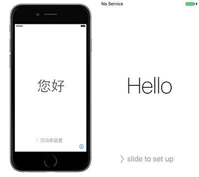

激活界面
