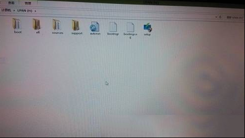

  1、将另一个8GU盘必须格式化为FAT32格式,将下载好的win8.1ISO文件用winrar解压到8GU盘根目录。
083656a4o541ky2pkoru8j.jpg 图一转换分区安装win8.1最新系统

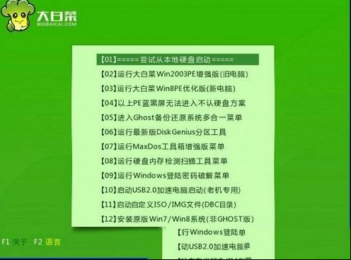

  2、转换为GPT分区时最好备份一下数据,以备不时之需。将制作好的大白菜U盘启动盘插入,重启启动计算机按F12选择U盘启动进入以下界面。
083656o12q9rwq5rm4z2q1.jpg 图二转换分区安装win8.1最新系统
  选择运行最新DiskGenius分区

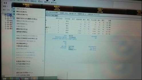

  3、点击硬盘,选中u盘后点击菜单中的“硬盘”,其中有意向就是“转换硬盘分区表类型为GUID模式”。点击转换,保存退出。这是硬盘已经将MBR分区转换为GPT分区,重启电脑将u盘拔掉将另一个装有win8.1最新系统的u盘插上。

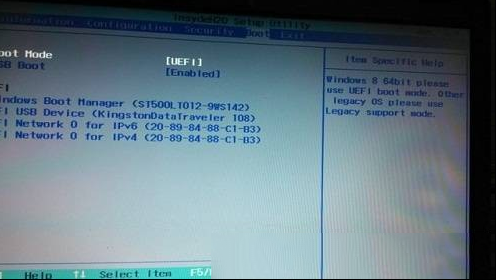

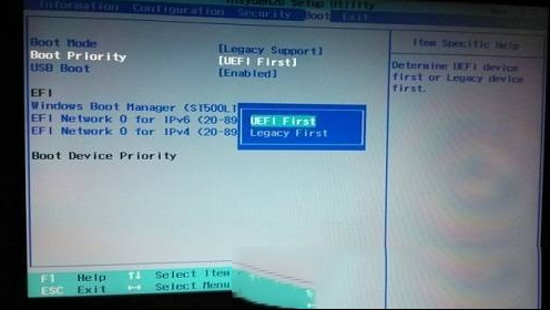

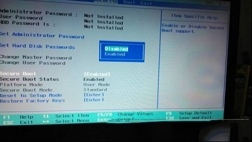

  4、进入BIOS将传统引导模式改为UEFI引导,重启电脑按F2进入BIOS进入BOOT选项,如下图,进入BOOT PRIORITY 选择UEFI first。
083656w7t202vd7inieqb4.jpg 图四转换分区安装win8.1最新系统

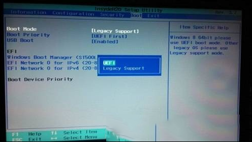

  5、进入BOOT MODE 选择UFEL。

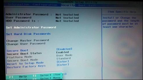

083656gy6jw5wjadmodadj.jpg 图五转换分区安装win8.1最新系统  6、进入SECURITY  将SECURE BOOT 改为Enabled。
083656yofijjhqf8qxj18i.jpg 图六转换分区安装win8.1最新系统
083656gnzjmmbslpg5k5ap.jpg 图七转换分区安装win8.1最新系统

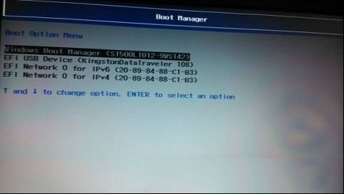

  7、这时已经完成UEFI引导设定,选择BOOT,可以看到EFI USB DEVICE 项目,说明装有WIN8.1最新系统的U盘已经被系统识别了。
083656fm7gd4q2ex4mu4mh.jpg 图八转换分区安装win8.1最新系统
  8、保存退出重启电脑,按F12进入。
083656zmgs6gtwwtrknkck.jpg 图九转换分区安装win8.1最新系统
  9、选择EFI EFI USB DEVICE  进入WIN8安装界面,此界面会持续30秒至1分钟,请耐心等候。

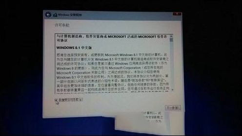

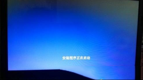

  10、1分钟后win8.1安装界面出现
083657loaf4zc6afo4c4hr.jpg 图十一转换分区安装win8.1最新系统
083657hggbsybhmgqbim0n.jpg 图十二转换分区安装win8.1最新系统

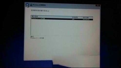

083657o5hyh3dm9588d90c.jpg 图十三转换分区安装win8.1最新系统
083657taorhjwnbybc9hhw.jpg 图十四转换分区安装win8.1最新系统

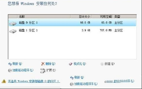

  11、这里面显示所有分区为主分区格式,若是没有分区经验可直接进行17步。
083657cii6y64917txpwz4.jpg 图十五转换分区安装win8.1最新系统

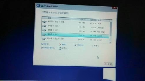

  12、下面大家看到的是已经分好的win8.1最新系统分区,注意:1是恢复分区,2是EFI引导分区,三是MSR分区,4就是WIN8.1系统安装区。这几个分区缺一不可,可以用DC软件直接分出以下分区。
083657ls54r44rays5wps1.jpg 图十六转换分区安装win8.1最新系统
  13、也可以将c盘原系统安装盘格式化,然后选择c盘删除,这是界面会出现一个未分配的磁盘,选中未分配的磁盘,点击下一步安装,这时win8.1最新系统便会自动为我们分好4个分区。
图十七转换分区安装win8.1最新系统
