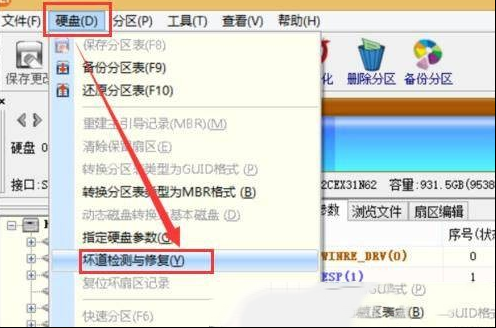

  3、然后在“硬盘”下拉菜单中,选择“坏道检测与修复”按钮,如图:
硬盘有坏道的修复方法 图三

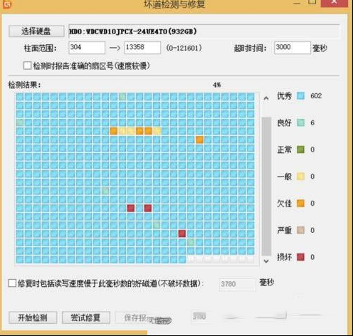

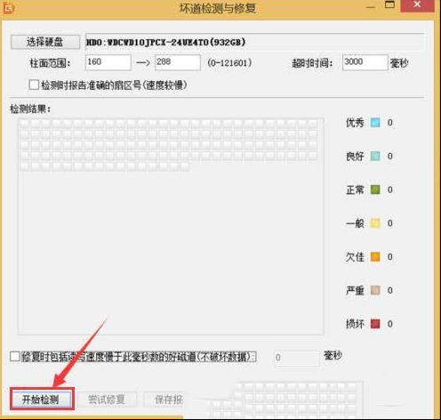

  4、在弹出的“坏道检测与修复”界面中,点击“开始检测”,该程序将自动当前分区进行检测,并以直观的方式显示磁盘各柱面状态。
硬盘有坏道的修复方法 图四

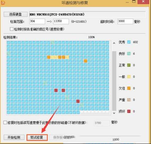

  5、当选中的当前磁盘分区检测完成后,将自动显示磁盘中存在的坏道,点击“尝试修复”,程序将自动修复硬盘逻辑坏道。
硬盘有坏道的修复方法 图五

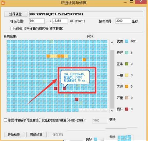

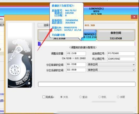

  6、对于磁盘中存在的“物理坏道”,是无法通过“修复”程序来修复的。比较好的解决方法,就是将坏道及左右相邻一块硬盘区域进行分区并隐藏来解决。将鼠标移动到坏道柱面上,就可以查看到“柱面号”和“LBA序号”。
硬盘有坏道的修复方法 图六

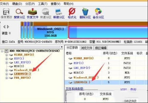

  7、点击“新建分区”,在弹出的“创建分区”界面中,通过手动滑块来调整坏道所在的一个小分区,可以借助“LBA”来精确找到坏道所在的范围,并进行创建一个独立的分区。如图所示:
硬盘有坏道的修复方法 图七

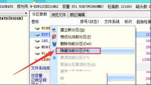

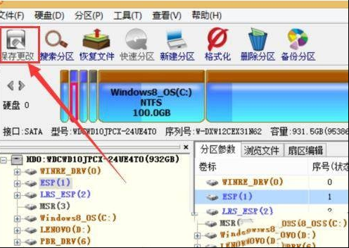

  8、创建含有坏道的分区完成后,右击对应的分区,从弹出的右键菜单中选择“隐藏当前分区”项。这样就可以隐藏当前含有坏道的分区。
硬盘有坏道的修复方法 图八
  9、最后点击“保存更改”,将自动执行以上创建分区及隐藏分区的操作。
硬盘有坏道的修复方法 图九
