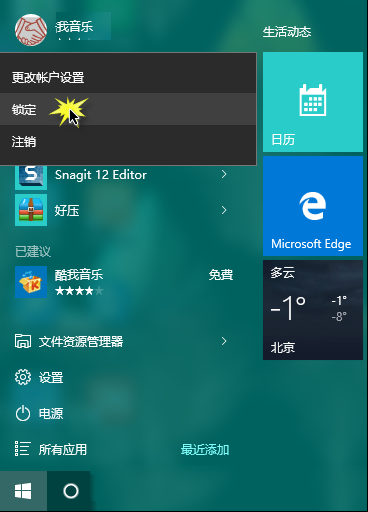

  左键三击直接锁定屏幕
  通常我们离开时锁定屏幕都是在使用Win+L组合键,或者先按下Ctrl+Alt+Dell组合键,然后选择“锁定”。其实在Windows 10的开始菜单中,用左键单击开始按钮,然后单击用户图标下的“锁定”即可(图2)。

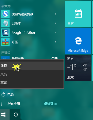

  左键三击保存工作现场
  当前的工作没有完成,但已经开启好多网页,打开多种应用软件相互参照,如果直接关机待下次开机后继续工作,那么恢复现场也是一件麻烦事。这时,可以用在开始菜单上3次点击左键来保存现场:点击开始按钮,接着点击“电源→休眠”即可(图3)。

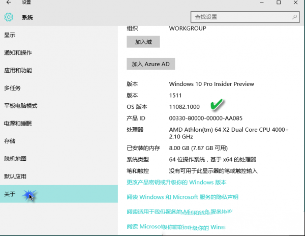

  左键四击获取系统版本
  想知道现在使用的Windows 10版本信息吗?只需从开始按钮开始,连续点击4次鼠标左键即可。具体路径:“开始→设置→系统→关于”,看到详细的系统版本信息了吧(图4)?

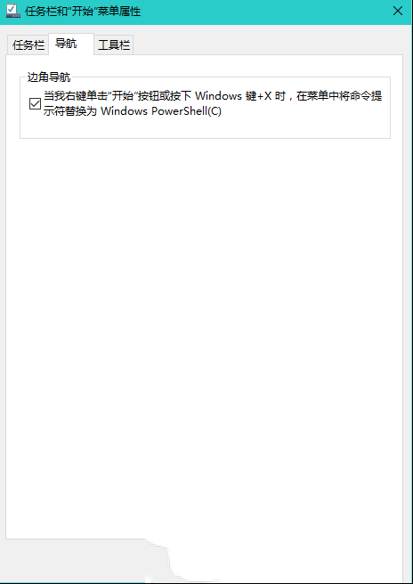

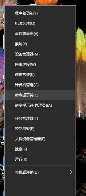

  找回右键命令提示符
  此前的系统进入命令提示窗口十分麻烦,而现在Windows 10只需在开始按钮上单击鼠标右键即可选择进入两种命令提示符(图5)。但有时会发现这个右键菜单中没有了命令提示符,变成了Windows PowerShell。这时,只需在任务栏空白处单击右键,选择“属性”,点击“导航”选项卡,将唯一的复选框选择去掉即可(图6)。

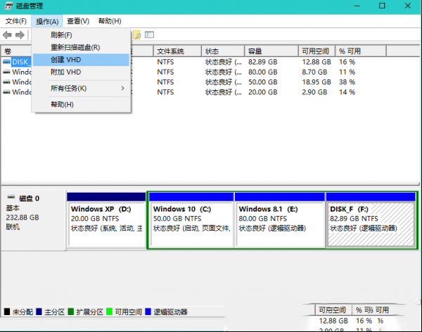

  创建VHD型虚拟硬盘
  Windows 10支持在自身环境下创建VHD虚拟硬盘,在其中安装另一个系统,且可以挂接为双系统启动。VHD虚拟硬盘创建也可以通过开始按钮上单击右键进入并实现。右键单击开始按钮,选择菜单中的“磁盘管理”,然后在磁盘管理窗口中选择“操作→创建VHD”,按照提示操作就可以创建虚拟硬盘了(图7)。很简单吧!

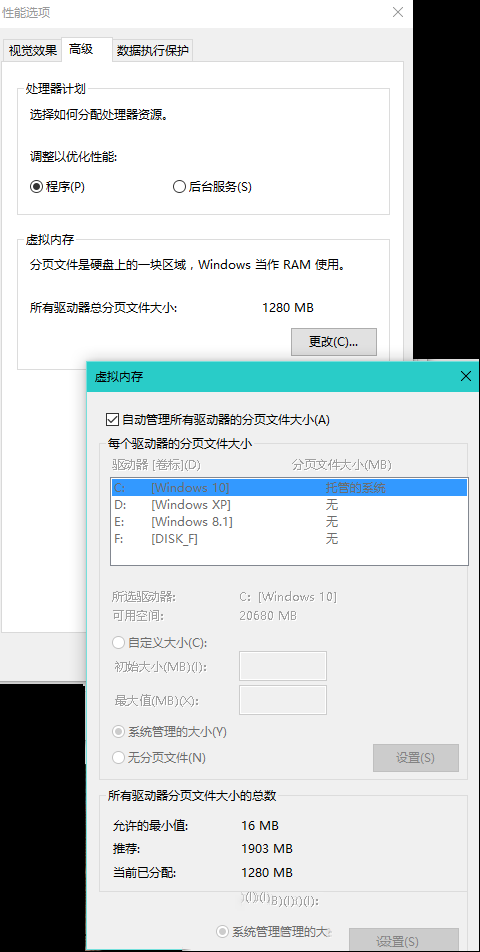

  要改变Windows 10系统中使用的虚拟内存页面文件,同样也可以直接使用开始按钮右键操作。右键单击开始按钮,选择选择“系统”。在弹出的“系统”窗口中依次选择“高级系统设置→高级→性能设置”,在接下来的窗口中选择“高级→虚拟内存→更改”,即可进入虚拟内存设置页面,按所需项目进行设置(图8)。
