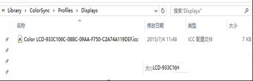

  部分拥有Mac用户会选择windows系统与Mac系统组合为双系统,根据自己的感觉认为是蛮顺畅的,不过也有用户发现在Mac电脑上安装的windows系统的色显偏冷,虽然不会影响使用,但是给眼睛的感觉是超级不舒服,所以分享一个方法来搞定它。

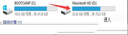

  一、首先,启动你的windows系统进入 Macintosh HD 磁盘,然后点进去目录Library(磁盘根下的)/ColorSync/Profiles/Displays 中。
083738u2bi87ssz8bjidzy.jpg 图一解决windows系统色显偏冷
  二、你会看到一个文件名,格式为 Color LCD-xxxxxxxx-xxxx-xxxx-xxxx-xxxxxxxxxxxx.icc,你将它复制到 Windows 的桌面。
083738oxbbggyxcgbo3bxb.jpg 图二解决windows系统色显偏冷

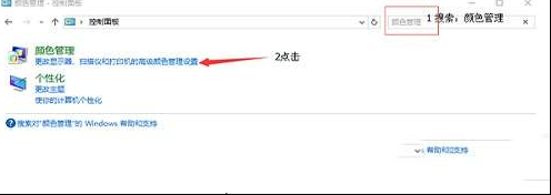

  3、点击进入控制面板
083738rswdellowwoqwdso.jpg 图三解决windows系统色显偏冷

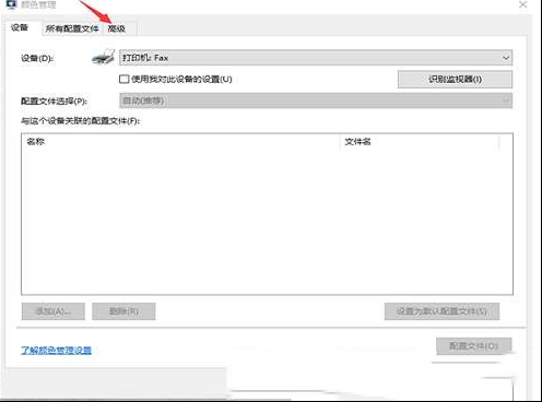

  4、点击进入高级
083738snggog9xk64o64g7.jpg 图四解决windows系统色显偏冷

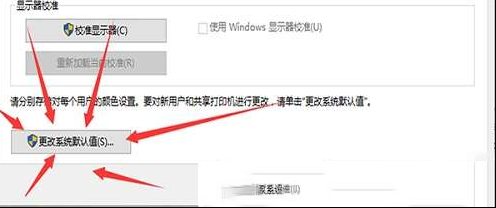

  5、点击对话框的左下角:更改系统默认值
083738qcwoncmcquwzsw4f.jpg 图五解决windows系统色显偏冷

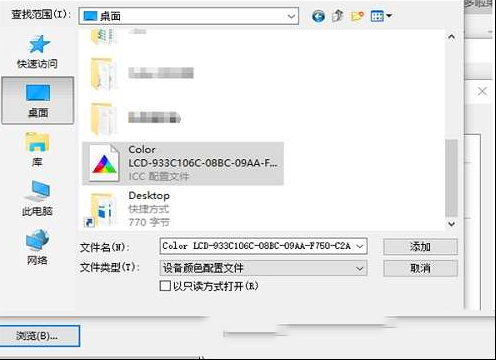

  7、添加配置文件,选择刚才导出至桌面的配置文件
083738p74mk0ir9k7p4075.jpg 图七解决windows系统色显偏冷

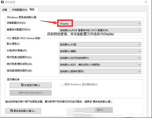

  8、导入完毕后点击确定,回到颜色管理中,将设备的配置文件设置为Dispiay,搞定后关闭。
  通过以上解决windows系统色显偏冷的操作,你的色显还未恢复到你所调至的状态中,这时进行一次重启,待开机后就会发现windows系统的色温和Mac系统的色温一样了,有需要的可以根据以上内容来进行操作。
