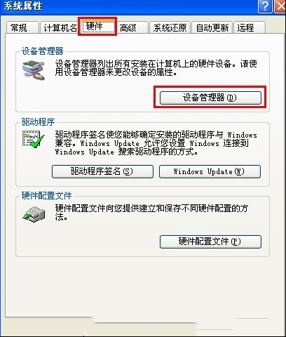

  1、右击我的电脑图标→点击属性,弹出对话框后选中硬件→设备管理器
083609egaguwagwwgwuwld.jpg 图一鼠标不动的原因

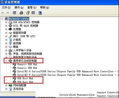

  2、进入界面后,点击通用串行总线控制器,选中usb root hub,双击。
083609o303o0uj3b5pdsjj.jpg 图二鼠标不动的原因
