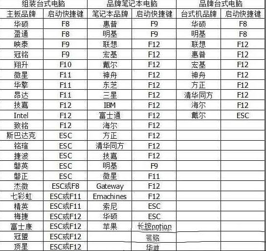

  1、把提前制作好的U盘启动盘插入电脑USB插口,按U盘启动按键启动U盘。
  不同品牌启动按键是不同的,详见图一,几乎所有的都可以按照上面方法操作,如果上面的方法不行的话,需要通过BIOS设置来设置U盘启动。

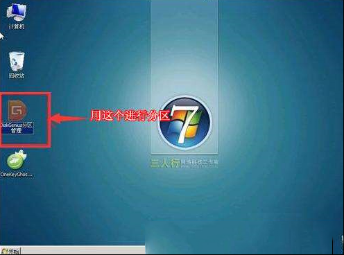

  1、电脑进入WinPE系统后,首先我们要对硬盘进行分区。
  打开桌面上的“DiskGenius分区管理”进行分区,打开后会询问是否同意软件协议,选择同意。
083612r9disza133l33jjv.jpg u盘启动盘装系统 图二

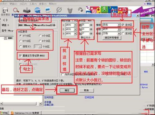

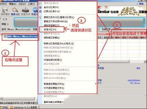

  2、进入后右键点击硬盘,在弹出的菜单中选择快速分区,如图:
083612zmw2xma9emwek9ud.jpg u盘启动盘装系统 图三
  3、根据自己的要求设置好分区数目,分区大小等,然后点击确定,设置时可参考下图。
083612uxil8jly8immp3iq.jpg u盘启动盘装系统 图四

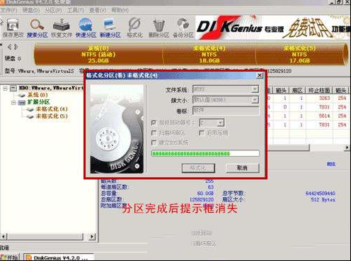

  4、点击确定后,就开始进行分区了,分区很快就会完成,完成后分区的提示框消失,如图:
083612wpqlt1kjcktaa219.jpg u盘启动盘装系统 图五

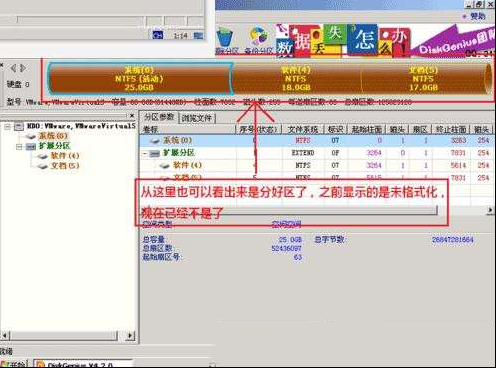

  5、分区提示框消失后,硬盘分区好了。如图:
083612flydrtoelz83dddn.jpg u盘启动盘装系统 图六

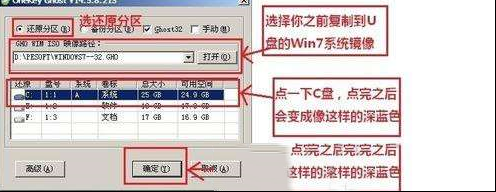

  1、打开桌面上的Onekey Ghost。
  2、在Onekey ghost对话框中,选择“还原分区”,在“GHO WIM ISO映像路径”中选择你之前复制到U盘里的Win7系统镜像Windows7.GHO,然后点击下面的C盘,最后点击“确定”。如图:
083612wpfj3sjvwszjf3mm.jpg u盘启动盘装系统 图七

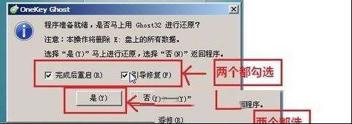

  3、在弹出的提示框中,把“完成后重启”和“引导修复”都勾选上,然后点击“确定”,如图:

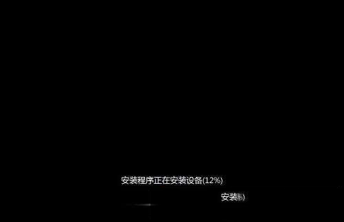

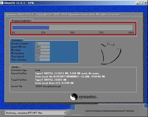

  4、系统开始进行安装,等进度条走完,电脑会自动进行重启。如图:
083612cmlb3kimkjiwhaih.jpg u盘启动盘装系统 图九
  5、重启后,会进入Win7安装程序,系统自动安装驱动程序和系统服务等,我们什么都不需要做,只要等等就行。
