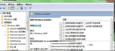

  2、单击展开“管理模板”,单击打开“windows组件”,单击选中“windows installer”,双击“禁用ms installer"。
083615tdrdb9d6933jx3ed.jpg 图一禁止win7运行软件安装

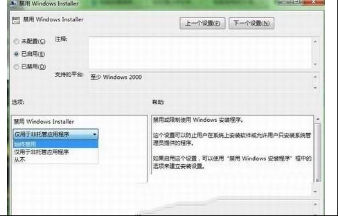

  3、在“禁用Windows Installer”中,选择“已起用”,单击“仅用于非托管应用程序”,选择“始终禁用”,点击“确定”。
083615mg1z3zbvpgpvggqj.jpg 图二禁止win7运行软件安装

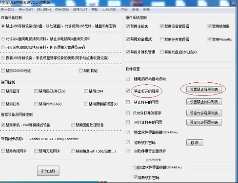

  如果你觉得上面的方法较为复杂,也可以考虑通过部署电脑监控软件、网络监控软件来实现。可以下载一款大势至USB端口监控软件通过在电脑上安装之后,就可以启用这款软件的“禁止打开的程序”或“只让打开的程序”等功能。其中,“禁止打开的程序”是禁止电脑软件安装或运行的程序列表,类似于一种黑名单的方式来阻止电脑软件安装或运行程序,你可以通过添加程序名称的方式即可阻止程序的安装或运行;而“只允许打开的程序”,是一种类似于白名单的方式来限定电脑只让安装或运行某些程序,这样你可以将一些常用的程序添加进去之后,其他任何程序都无法安装或运行了。如下图所示:
083615mj9lcyyclcfyff5f.jpg 图三禁止win7运行软件安装
  大势至USB禁用软件-禁止电脑软件安装的功能

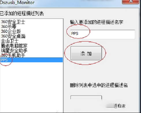

083615ks63xiw6ma6m6iia.jpg 图四禁止win7运行软件安装
  通过添加程序名称就可以只让列表中的程序运行
