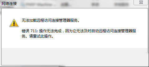

  准备进行win7宽带连接时,屏幕出现了无法连接网络或是无法加载远程访问连接错误的现象,由于很喜欢禁用不常用的服务,所以问题一出现首先想到的是系统内部服务被禁用或是停止所引起的,还有微软更新win7之后此类问题也会出现,下面整理了几种解决win7宽带连接出现711错误代码的方法。
083641lusfjnsmimgyzmww.jpg 图一win7宽带连接出现711错误

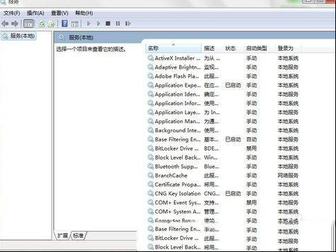

  第一种方法:针对于win7用户
  1、在开始菜单的下方搜索程序文件框中输入“services.msc”按击回车,打开服务。
083641nf5hc666m1mhcp66.jpg 图二win7宽带连接出现711错误
  2、在打开的”服务器中找到Remote Access Auto Connection Manager服务,右键单击该服务并点击“启动”。启动后再次尝试连接网络,该服务若是无法启动请继续看解决win7宽带连接出现711错误的以下步骤。
  在目录中找到windowsEvent log右键单击启动

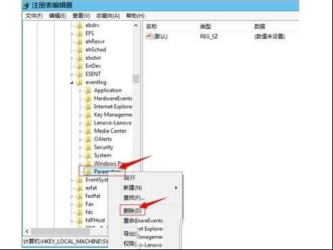

  3、在开始菜单的搜索框中输入“regedit”点击回车键,打开注册编辑器。
  4、找到“HKEY_LOCAL_MACHINE\SYSTEM\CurrentControlSet\services\eventlog”,确认是否存在“Parameters”,若存在,请右键点击该项并点击“导出”作为备份,如果删除该项后发生其他问题,可以双击该文件导入注册表作为备份将eventlog下的Parameters文件夹右键删除。
083641dketocpztli2ldo3.jpg 图三win7宽带连接出现711错误
