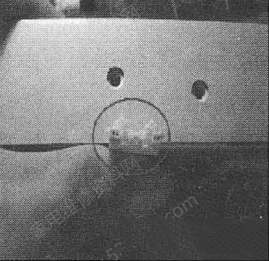

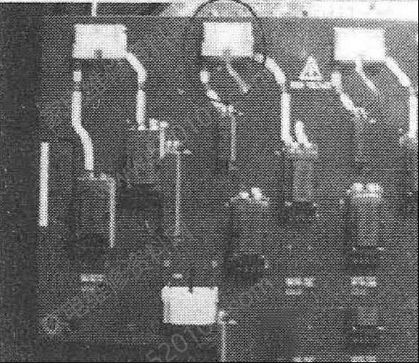

故障现象是背光闪一下或亮很短时间即灭掉。拆开均流板塑料外罩,检查接口板,发现插槽边上已打火烧焦,插口亦已变形,将两根线最远端剪掉,直接焊接在PCB板上试机正常。已连续处理5台此类故障机器,故障点都分布在不同的接口槽上面,为带均流板式的背光电路故障通病。相关实物见图1、2。
