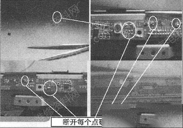

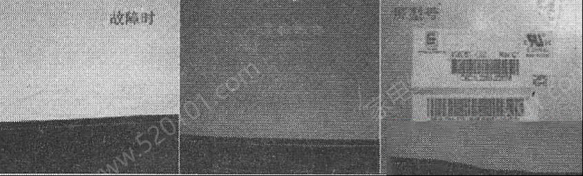

一台TCL L26M61液晶电视(MS18机芯),白屏,无图像。通电试机,图像发白有伴音,测量双同步MOS管的输出端电压5V正常,送经LVDS排插.上面的电压亦正常,此时将机器的输出送达另一台电视机,图声皆正常,说明问题系T-CON板所致。拆下T-CON板外罩,测试T-CON控制板各组电压皆正常,分析系屏坏。屏坏莫过于屏所连接的驱动板上面的元件。对这些电路上面的贴片元件测量,发现贴片电容端短路,依次断开电容,最后发现系由R44右边的贴片电容短路所致。直接拆掉,开机一切正常。相关实物图见图1、图2。
        193549sy6es6m11p615ups.jpg        小结:出现白屏现象,有主芯片坏引起、有T-CON主芯片坏引起、有屏驱动板电容短路漏电所致,各占一定的比例,笔者发生的几例都集中在奇美屏中,故有必要对部分功能电路引起重视,以便在出现故障时迅速有效排除。
