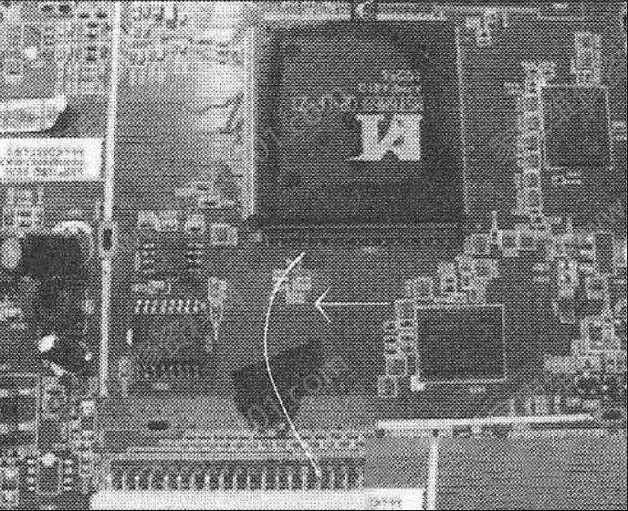

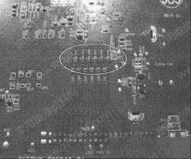

接修一台TCL L55P10BD(MS68机芯),开机,黑屏无LOGO显示。通电试机,轻按屏幕表面有漏光,说明背光电路正常。测量屏供电电压输出以及T-CON控制板上面的电压皆正常;测量LVDS的信号电压,发现其中一组仅为0.3V,而正常应为1.3V左右。直接用万用表的电阻挡测量,发现其该组阻值很大,测主芯片MST6M68FQP的LVDS引脚阻值,发现其阻值正常,确定故障在主芯片与LVDS接口间,遂用一导线将IC引脚与LVDS对应脚槽直接连起来,再次测量阻值正常,通电试机,LOGO及开机画面皆正常。相关实物图见图1、2。
