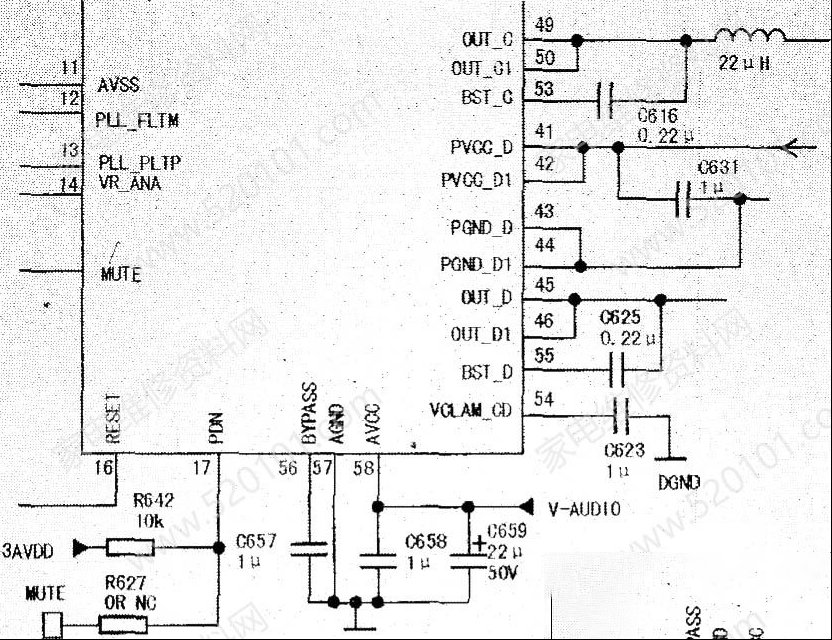

接修一台TCL L42F19FBD(MS68机芯),无伴音且开关机时皆有“喀嚓”声。该机经人修过没有成功。对维修过的痕迹及动过的地方进行检查未发现异常,通电试机图像及各路输出信号皆正常,声音时有时无,确认是功放端所致。按压功放块TAS5706,声音断断续续,因该芯片已经被前修理者更换过,怀疑系焊接不良。拆下清洗,重焊后声音恢复正常,只是“喀喀”声没有消失。代换56脚1uF旁路电容(bypass)后试机,一切正常。相关电路见图1。
