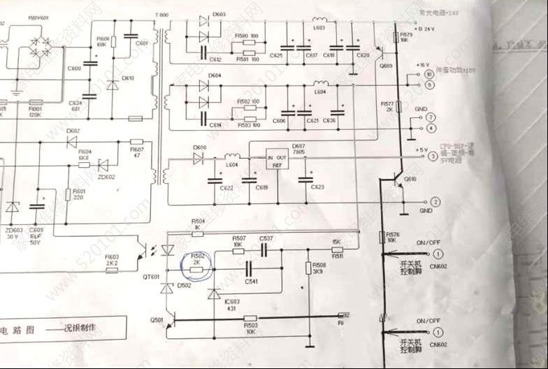

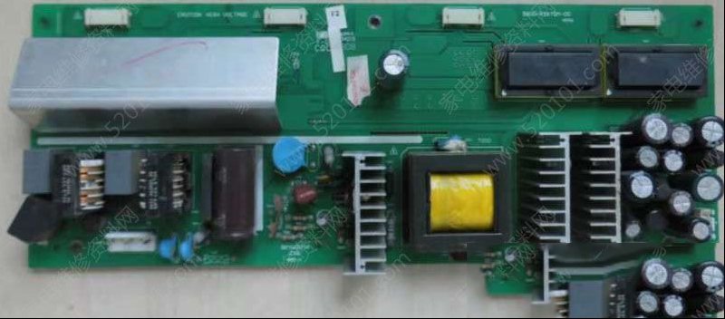

接修一台创维26L16SW液晶电视,故障表现为指示灯不亮,不开机,打开看电源板,保险丝烧断,24V和12V滤波电容鼓包,测量热端无短路,电源模块用的是W6556A,模块W6556A没有短路性损坏,换上保险丝把滤波电容全部换掉,开机检测,电压12V一下增到20多伏,慢慢降低,这是高压保护的现象,按照图纸标出四个可疑原件,光耦和三端稳压,电阻R502和R504。光耦和R502被胶覆盖,刮去发财胶测R502已经开路,用2k的电阻换上,一切正常。
