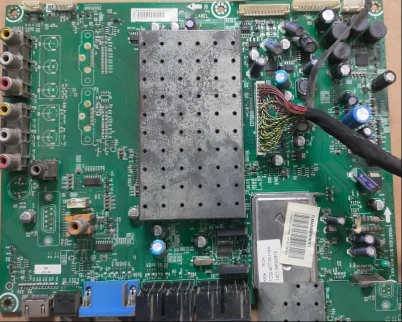

接修一台海信TLM32V88X液晶电视,其电源板型号是RSAG7.820.1459,主板型号是RSAG7.820.1672,逻辑板是MDK 336V-ON,液晶屏号是AX080A030B:HS:BL,故障表现是有声音无图像有背光,拆机测量逻辑板12V供电正常,测逻辑板F1另一头没电压,换一片逻辑板再测逻辑板供电不到7V,收拾工具回家。
               第二天用户把电视送到店里,拆机短接逻辑板F1,测量逻辑板供电也是不足7V,用可调电源分别给两片逻辑板夹电,显示电流都在153mA左右,判定原机逻辑板应该还可以用,装回原机逻辑板,测电源板XP802 12V正常,测主板U31 AO4459 5 6 7 8脚12V正常,测U31 AO4459 1 2 3脚不足7V,取下AO4459,用飞线短接,通电开机图像正常,因为电视太老收费低,所以不再追究其故障原因,只能粗略判断屏边板有电容不良导致工作电流增大熔断逻辑板F1,AO4459过热损坏。
