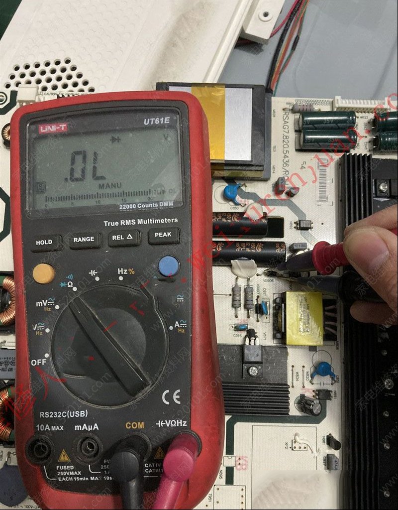

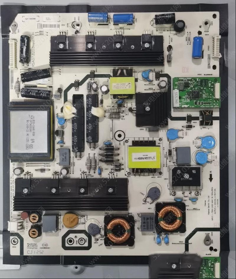

接修一台海信LED58K680X3DU液晶电视,其电源板号是RSAG7.820.5436,接修一台海信LED58K680X3DU,此机开机刚进入界面后重启,有时候看几天也没事,怀疑主板字库不良叫他换主板,几天后回复故障严重了需要反复开关机偶尔能开,拆机通电听到开机音乐时测PFC电压瞬间386V之后回落电视黑屏,几秒后又恢复,如果此反复,测12V供电也是一样潮起潮落,目测电源板外观被螺丝压到中间鼓起,花了点时间把所有元件补焊一遍故障依旧,测N851 20V供电也不稳定,断电取下板子测R906阻值正常,往前测VD901没反应,直接剪掉一侧再测量还是没反应,取一只RL207代换通电测20V恢复正常,电视一次开机成功,反复开机都正常,隔天反复开机正常,维修结束。
