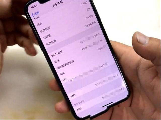

网友发来一64G 的iPhone XS,嫌手机内存太小不够用,要求硬盘升级到256G。9月份苹果发布的iPhone 11系列最小内存都是64G,对于爱玩游戏的男生来讲,64G感觉真的不够用了!下面一起来见证iPhone XS的扩容升级乞丐版秒变皇帝版全过程!

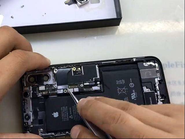

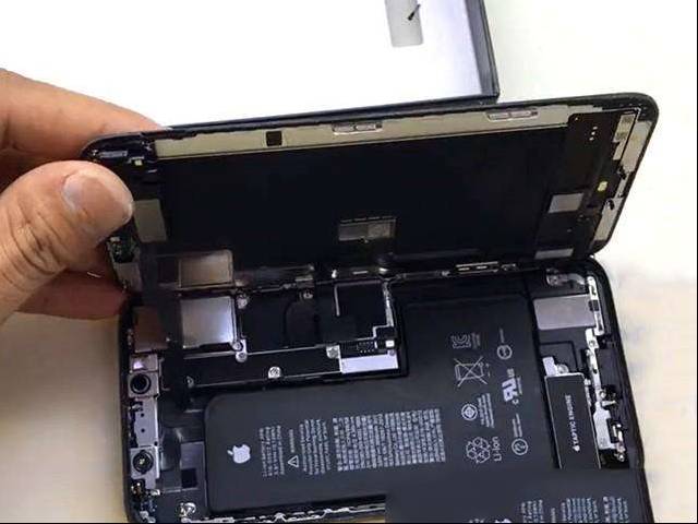

首先外观检查,手机是否有摔过,功能检测是否一切都正常,用户的重要资料是否备份,确定没问题后,进行下一步。
拆机取出主板,外观检查主板是否有进水、是否有维修过。

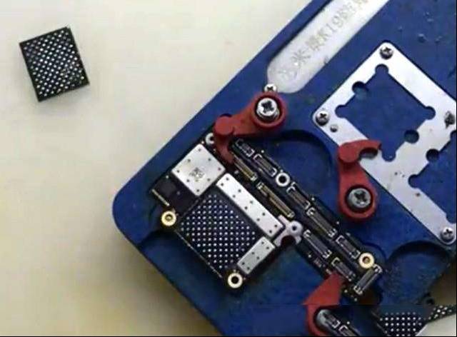

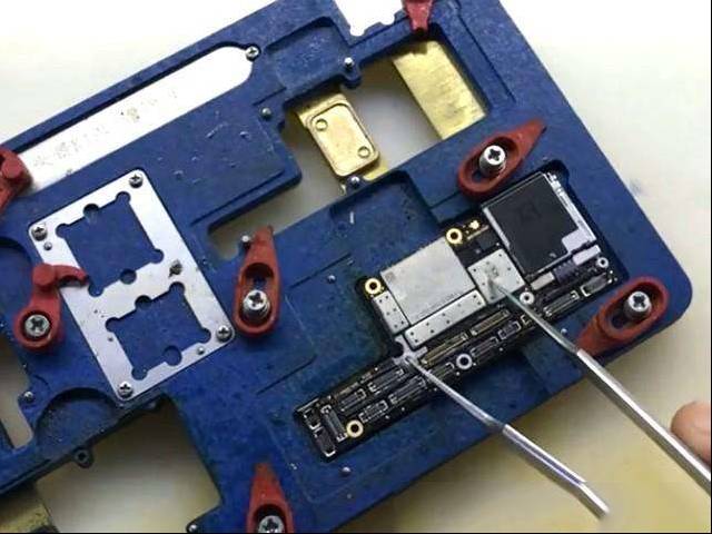

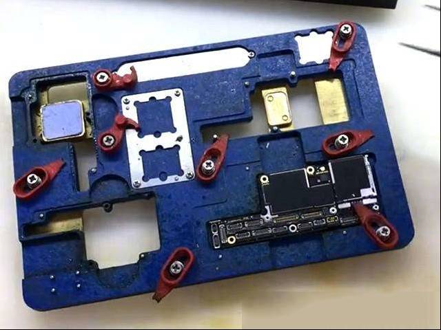

众所周知,iPhone XS和iPhone X一样,同样采用双层主板贴合设计,主板符合扩容升级的条件,将主板固定在测试架上,将主板进行分离。

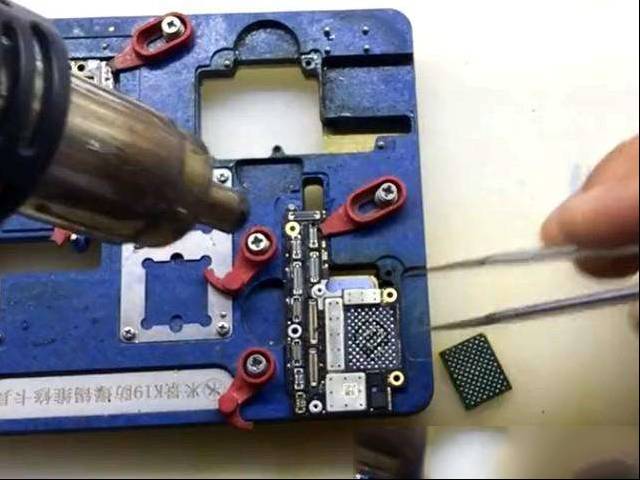

接下来揭掉贴纸,给硬盘除边胶,注意风枪的温度,和刮刀的力度,不要碰到旁边的小元器件。同时将主板分离。
主板分层后,固定在主板测试架,风枪旋转加热,使硬盘受热均匀,找一个顺手、比较安全的位置下刀,快速将硬盘取下。
硬盘撬下后,主板焊盘一定要除胶,不除胶直接焊的话,运气背手机摔一下就开焊了,除胶之后再焊接,强度和原装的差别不会很大,硬度很高。

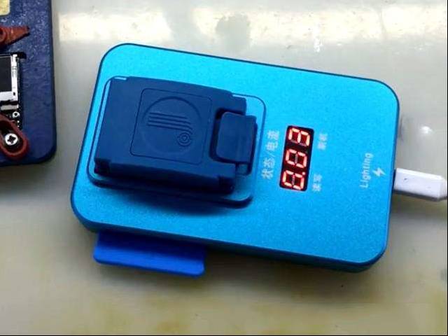

将硬盘放在硬盘测试架上,注意区分硬盘的方向,读取原硬盘底层数据,序列号、WiFi、蓝牙地址。
将新硬盘写入原硬盘底层数据。iPhone 6S以后的机型,更换WiFi芯片需要拆硬盘解绑WiFi,为了以后维修方便,这里可以直接将WiFi解绑。

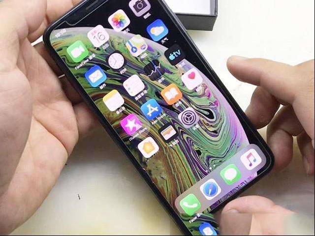

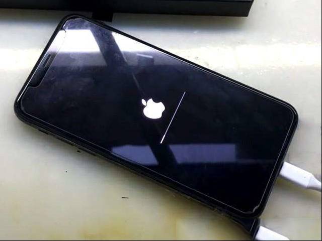

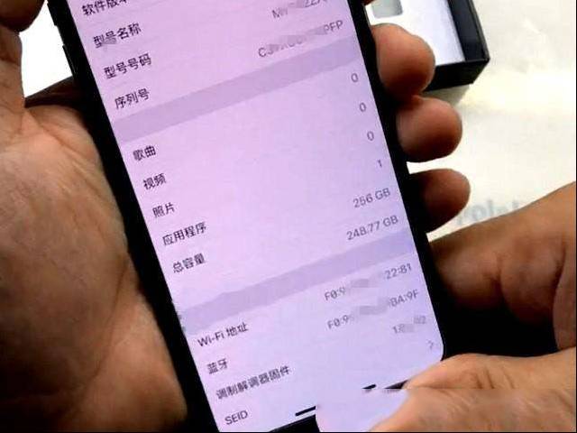

冷却后装机,刷机爱思助手比iTunes 要快,根据个人行选择即可,一路正常刷机激活,崭新的256G iPhoneXS诞生了。
开机测试,功能一切正常,扩容完毕!
