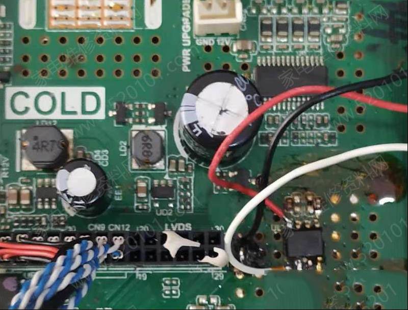

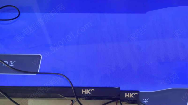

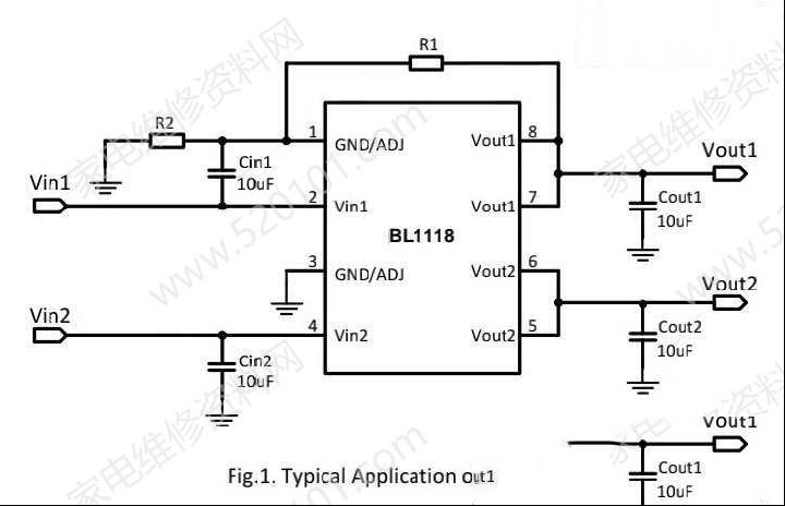

接修一台TCL王牌32寸电视,板号是TP.V56.PB726,指示红灯亮不开机,30秒过后,红灯熄灭,经查,12V正常,五伏正常,查芯片1118,5.6.脚1.6/2.9V波动,7.8.脚1.8v正常。1118,是双通道稳压块,拆下来,掰掉它的4、5、6脚 保留1、2、3、7、8脚,也就是只用1.8v那半边,用1117  3.3V稳压芯片,输入接4脚,输出接到5、6脚。一切正常。
