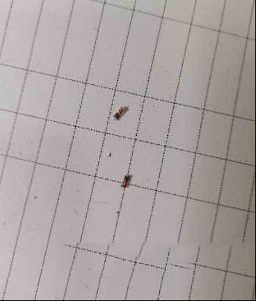

接修一台TCL L46F3500A液晶电视,开机后,启动大概3-5秒就断电了,测量时发现是副电源3.3V电压下降引起的,(初级低压供电有两组,测量一组有15V,另外一组有32V经光耦供PFC和主变)采用VIPER17L芯片,待机3.3V,大概3-5秒后电压又起来了。强开电源板,结果300V到副电源变压器的两个串联的电阻炸了,是4R7(必须要用AZ431  LBZ-E1),芯片买回来后,换好之后故障修复。
