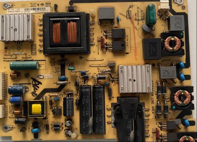

TCL液晶彩电用PWE3210电源板采用高电平开机,所以在修电源板时,可以直接把待机+3.3VSB/0.2A用导线连接到开/待机控制脚,这样就可以开机,不接负载也可以正常检修。
        161014gmsh4et4i68hn66e.jpg          测量保险丝F1是否熔断,如果已经熔断,说明开关电源存在严重短路故障,主要对以下电路进行检测。一是检测交流抗干扰电路电容器和整流滤波BD1~BD4、C101是否击穿漏电。二是检查PFC功率因数校正电路开关管QW2是否击穿,如果QW2已经击穿,进一步查升压电感LP1;检查U301的④脚过流保护的R322是否烧断。三是检查主电源开关管QW3、QW4是否击穿,如果击穿,进一步检查U401的⑥脚外部的过压检测取样电路C405、R416、R415、D403、C404、R414;检查U401的⑤脚外部稳压控制电路的PC2、U402。四是检查副电源厚膜电路U201的⑦、⑧脚与①脚之间的内部MOSFET开关管是否击穿,如果击穿,继续查TS1的⑦-⑥绕组并接的尖峰吸收电路元件D201、C201 R205;检查U201的④脚外部稳压控制电路PC1、U202。
        如果测量保险丝F1未断,指示灯不亮,主要是副开关电源电路未工作,首先测量U201的⑦、⑧脚有无300V电压,如果无300V电压,检查AC220V市电整流滤波电路C101的输出端有无VAC电压输出,无VAC电压输出,检查市电输入电路和整流桥BD1~BD4是否发生开路故障;如果有VAC电压输出,检查D102、CE1二次整流滤波电路和R201、R202是否烧断,副电源变压器TS1的初级绕组,是否发生开路故障。如果测量U201的⑦、⑧脚有300V电压,则检测集成块的其他引脚电压和对地电阻,并判断U201是否损坏,必要时,代换U201试试。
