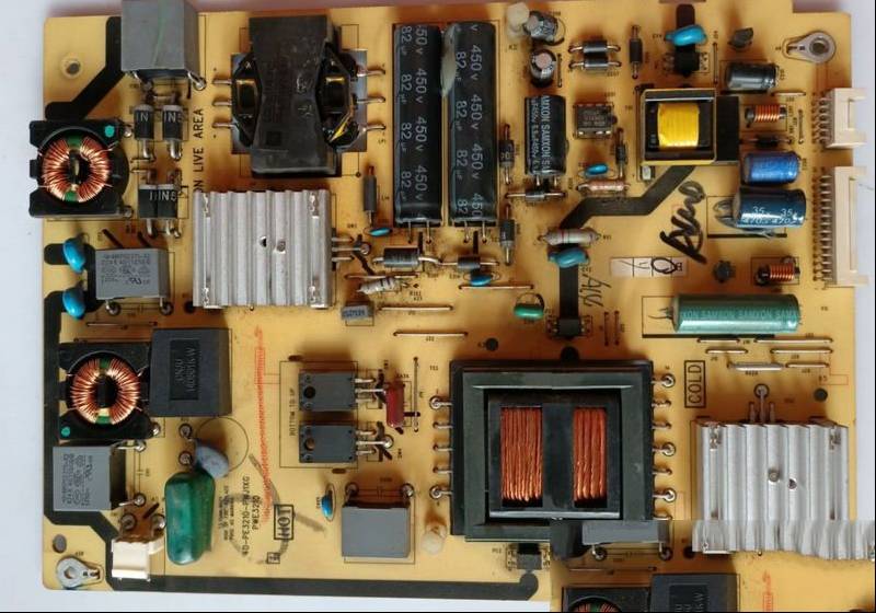

TCL液晶彩电用PWE3210电源板,采用的是高电平开机,在维修过程中,经常遇到开机三无、待机指示灯亮的故障,请师傅指点下这种故障应如何处理?
               指示灯亮,说明副电源正常。若按遥控POWER键,测电源板与主电路板连接器P4的10脚PS-ON为高电平,则是主电源电路故障。再测主电源开关变压器TS2的次级有无+24V直流电压输出。如果测量主电源始终无电压输出,说明主电源末工作。如果测量U401的12脚有vCC1供电,则测U401及其外部电路,特别是11、15脚外部开关管QW3、QW4。测量U401的②脚无vCC1供电,检查Q408、D411组成的稳压控制电路和由Q201、 PC3、Q407组成的开/关机控制电路。
        161016v2jvksmmzzavvvik.jpg        维修实践证明:U401的⑦脚外部VBUS电压检测电路阻值大的电阻比较容易坏,是检查的重点。尤其R401~R404(1MΩ和120kΩ)比较容易坏,坏后将造成⑦脚电压降低。当该脚电压低于1.25V时,内部保护电路启动,造成主开关电源无电压输出。另外,主开关电源的负载电路发生严重短路故障,也会造成无电压输出。主开关电源次级整流二极管DS2容易坏,该整流二极管与CRT电视机用的整流二极管是有区别的,这里用的整流二极管为肖特基二极管,特点为正向压降低、电流大。
