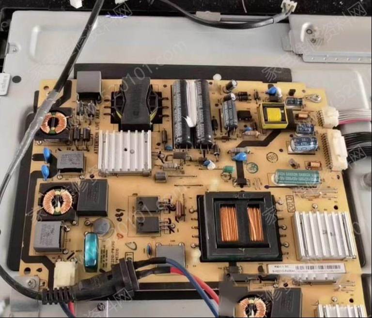

TCL液晶彩电用PWE3210电源板,采用的是高电平开机,检修时经常遇到开机后自动关机的故障,请师傅指点下这种故障应如何处理?
                如果开机的瞬间,开关电源启动,并在开关电源变压器的次级有电压输出,几秒钟后开关电源停止工作,输出电压降到0V,多为保护电路启动所致。在开机的瞬间,测量保护电路的模拟晶闸管Q405的基极电压,该电压正常时为低电平0V。如果开机时或发生故障时,Q405的基极电压变为高电平0.7V以上,则是以模拟晶闸管为核心的保护电路启动。
        161018tisse77m6ghr5z9b.jpg        由于Q405的基极电压外接过压保护和过流保护两种保护检测电路,为了确定是哪路检测电路引起的保护,可在自动关机前的瞬间通过测量D408、D406的正极电压确定。
       如果D408的正极电压为高电平,则是+24V过压保护电路启动,应对可能引起开关电源输出电压升高的稳压控制环路的R428、R430、R429、U402、PC2元件进行检测。如果D406的正极电压为高电平,则是+24V过流保护电路启动,应检查+24V负载电路是否发生短路漏电故障。这时可拔掉连接器P4、P3,将其10脚开/关机控制端接+3.3VSB/0.2A,模拟开机高电平,再接假负载对开关电源电路进行检修,判断故障在负载还是在开关电源板。
        确定保护部位之后,可采取解除保护的方法,开机测量开关电源输出电压和负载电流,,观察故障现象,确定故障部位。全部解除保护:将模拟晶闸管Q405的基极对地短路;逐路解除保护,对于+24V过压保护电路断开D408,+24V过流保护电路断开D406。每解除一路保护检测电路,进行一次开机实验,如果断开哪路保护检测电路后,开机不再保护,则是该路电压过高引起的保护。
        注意:断开二极管后不可长时间通电,以免引起元件损坏。如果是过压而保护,断开二极管后输出电压偏高,应检查电压取样反馈回路U402(TL431)及其周围元件是否有损坏;如果输出正常,则是保护电路本身损坏,如过压保护稳压管及二极管有损坏。如果是过流而保护,应检查输出端是否有短路,过流取样电阻R424、保护比较器U404(LM393)及外围元件是否有损坏而引起误保护。
