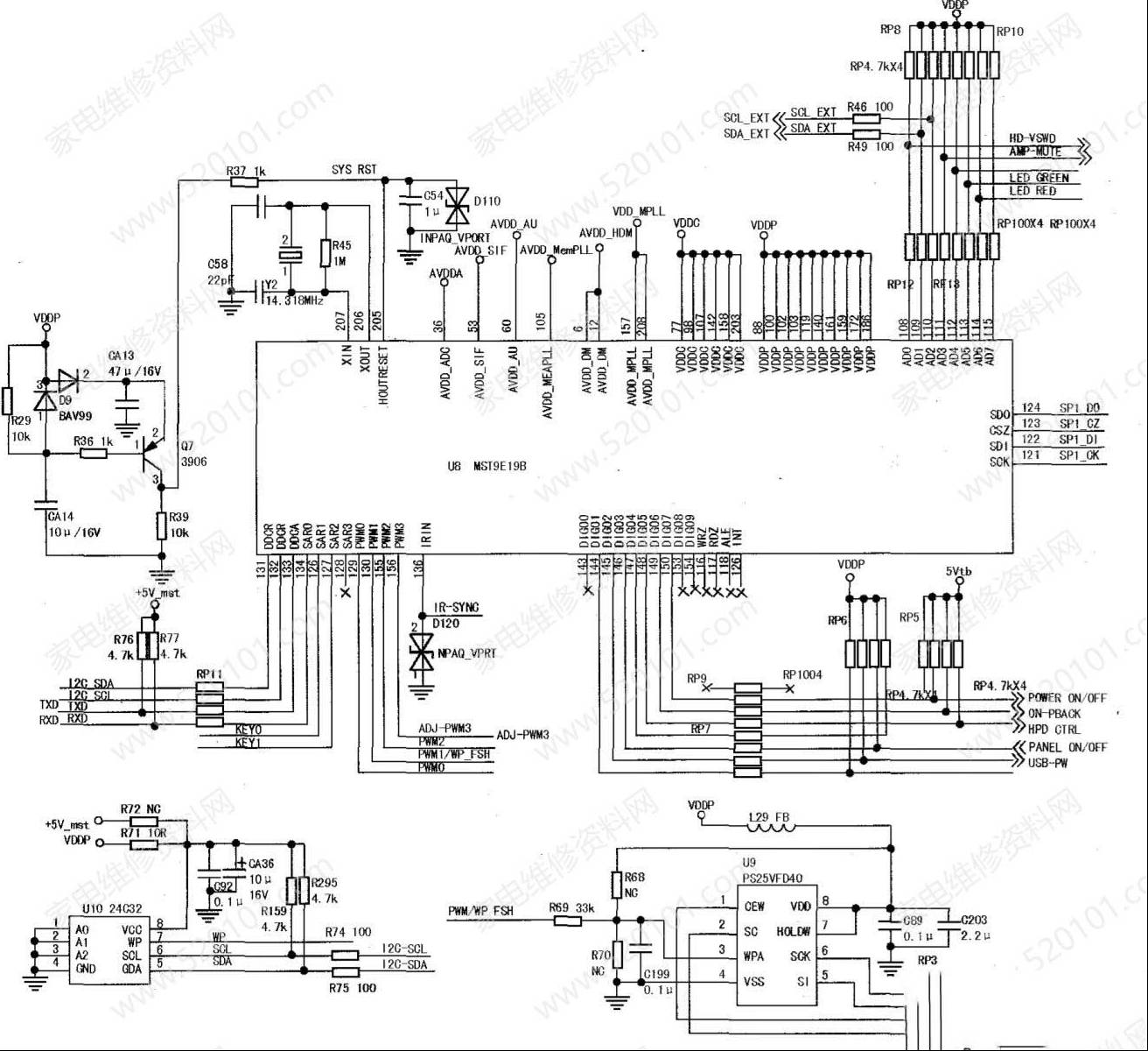

接修一台海信TLM32E29型液晶电视,不开机。拆开后盖,首先对开关电源中的副电源进行检查,测量开关电源电压输出接口(CN11插座10脚)有5.1V电压输出,说明副电源工作正常。二次开机瞬间,检测开关电源CN11插座①、⑧脚和XP802插座①脚,无电压输出,说明开关电源中的主电源没有工作,主电源工作状态受控制系统电路输出的开/待机控制电压控制。
               二次开机后,测量控制系统电路输往开关电源的开/待机控制电压(插座CN11 12脚),发现该脚电压始终处于待机时的电压,说明控制系统电路没有正常工作。该机的控制系统电路主要由主芯片U8(MST9E19B)、用户存储器U10(24C32)和FLASH U9( PS25VF040)组成(见图1所示)。
               该机控制系统电路的工作电压为1.2V、3.3V两种,图1中标注为:VDDP、VDDC、AVD0_MPU,分别由不同的DC-DC电路产生。检查外电路为主芯片U8的VDDP、VDDC、AVD0_MPU电压正常,检查由Q7等元件组成的复位电路也正常,测量晶振Y2两端电压不相等,说明主芯片中的CPU电路部分已进入了正常的待机状态。怀疑用户存储器U10有故障,检查其工作电压,发现⑦脚电压为0.8V, 正常电压为3.3V。⑦脚为写保护控制脚,其工作电压来自主芯片U8的144脚。怀疑主芯片损坏,但更换主芯片后故障依旧。难道是FLASH损坏造成,试换H块写有数据的原装FLASH后,故障排除。
              小结:本故障说明液晶电视维修过程忠,不能随意对主芯片进行代换。主芯片工作不正常,不仅与本身性能和供电电压、复位电路、时钟振荡电路有关,还与用户存储器和FLASH有关,检修忠,若发现主芯片对用户存储器输出的控制量不正常,应当首先考虑用写有原装数据的FLASH进行试换。
