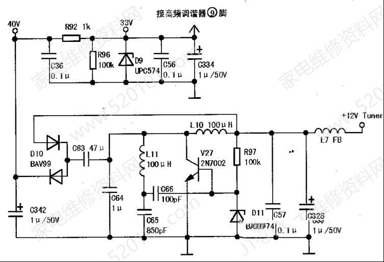

接修一台海信TLM3737型液晶电视,收台少。输入TV信号,电视机能收到图像,且图像的彩色均很正常,但收到的节目却较少,观察发现当地节目中,每个频段低端节目均能收到,高端节目无法收到。电视机能收到部分台节目,且图像正常,说明信号处理板送往高频调谐器的IIC总线信号正常。根据CRT彩电维修经验,电视机收台少通常是高频调谐器损坏,或高频调谐器供电电压不正常造成。测量高频调谐器的工作电压, +5V_ IF电压(高频调谐器的⑥、⑦脚电压)正常,但+33V(高频调谐器U4的⑨脚)电压只有+11.8V。查找该机信号处理电路的原理图发现该机+33V电压形成电路没有采用常见的倍压电路,而是采用的振荡电路,图1是该机+33V电压形成电路的原理图。

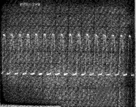

               在图1中,L11、C65、C66、V27组成脉冲振荡和放大电路,产生峰值约36V、频率约800kHz的脉冲信号(见图2)。
               振荡电路产生的脉冲信号由电容C63耦合到D10上,经D10整流、C342滤波后得到约28V的直流电压叠加在+12V电压,上而形成+40V电压,然后经R92降压D9稳压后形成+33V电压加在高频调谐器的U4的⑨脚,作为高频调谐器内部调谐电路的工作电压。测量高频调谐器⑨脚仅+12V电压,说明+33V电压形成电路中的脉冲振荡电路没有工作。检查振荡电路,发现V27基极电压基本为0V。断开V27基极,测量D11负端对地电阻正常,测量V27 b-e结电阻很小,说明V27损坏,找一只C1815管将V27更换后,故障排除。
