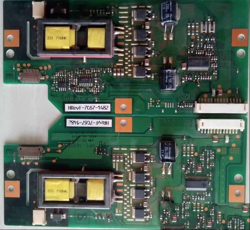

接修一台海信TLM3233H型液晶电视,开机出现字符后即自动关机。电视机开机后有光栅,且有字符显示,说明机内开关电源和信号处理板上的控制系统电路工作正常,背光灯驱动电路中的功率输出电路没有击穿短路故障。拆开后盖,发现二次开机瞬间,屏上的背光灯驱动电路出现较大的叫声。
               该机背光灯驱动电路上的激励脉冲形成电路主要由集成块BD9897FS组成。集成块的26脚为电源供电端,开关电源输出的+24V电压经接口电路和保险丝电阻加在该脚上。16脚为启动控制电压输入端,正常工作电压4.23V。2、3、31、32脚为激励脉冲信号输出端,输出的脉冲信号分别加在全桥驱动放大器Q201、Q204、Q205、Q206的控制极(栅极)。电视机在开机后有光栅出现,说明由开关电源和信号处理电路送来的+24V电压和背光灯驱动电路的启动控制电压正常,因此,重点检查背光灯驱动电路中的激励脉冲形成电路和输出电路。
               为了确定故障是在激励脉冲形成电路上,还是在输出电路上,首先测量集成块BD9897FS 2、3、31、32脚对地电阻,发现其②、③脚对地电阻不到30Ω。②、③脚通过电阻接Q205、Q206的控制极,怀疑Q205、Q206击穿短路,断开②、③脚与Q205、Q206间的电阻后再次测量②、③脚对地电阻仍然不到30Ω,据此判定BD9897FS②、③脚内部电路对地击穿短路,更换BD9897FS后,故障排除。
