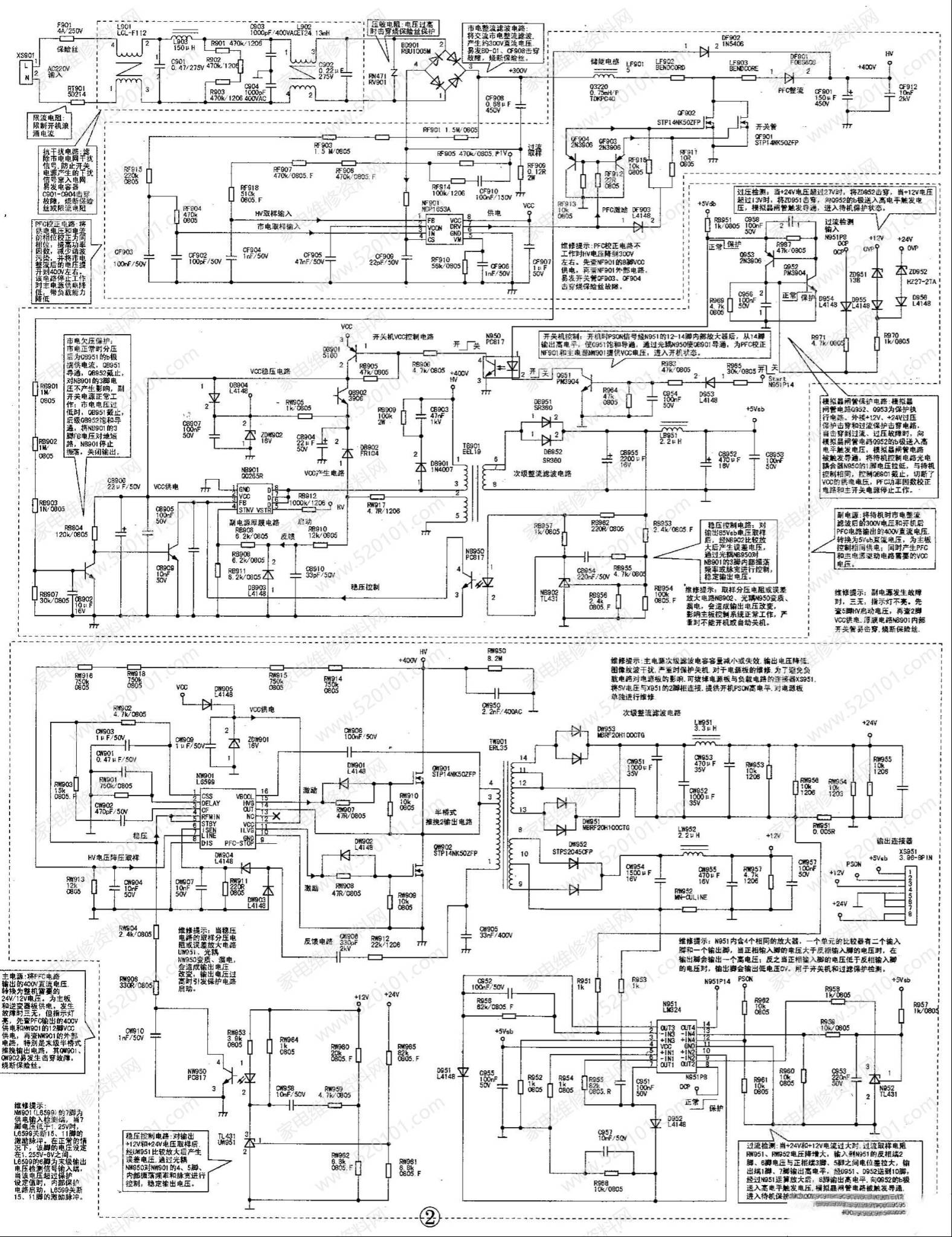

                康佳液晶彩电采用的KPS180-01(34005534)电源板电路组成方框图见图1,工作原理速修图解见图2。
                该电源板由三部分组成:一是以NCP1653A(NF901)为核心组成的PFC功率因数校正电路,将市电整流滤波后的电压提升到+400V,为主、副电源供电;二是以L6599(NW901 )为核心组成的主开关电源,为主板负载电路提供+24V、+12V电压,为主电路板和背光灯逆变器板供电;三是以Q0265E(NB901)为核心组成的副电源电路,不但为主板控制系统提供+5Vsb电压,还为驱动电路NCP1653A和L6599提供VCC工作电压。
        待机采用控制PFC功率因数校正电路NCP1653A和主开关电源L6599驱动电路VCC供电的方式。通电后副电源首先工作,为主板控制系统提供5Vsb电压,控制系统工作后为电源板送入FSON开机控制电压,副电源提供的vCC电压经待机控制电路为驱动电路NCP1653A和L6599 提供工作电压,PFC功率因数校正电路和主电源电路启动工作,市电整流滤波后为电源板提供约300V经PFC电路校正后,提升到约400V,为主副电源供电,主电源工作后,为主电路板和背光灯逆变器板提供+12V和+24V电源,整机进入开机收看状态。
        该开关电源还设有以Q952、Q953组成的模拟晶闸管保护电路,通过控制待机电路的光电耦合器N950和三极管QB901,对主开关电源驱动控制电路L6599的12脚和PFC功率因数矫正电路NCP1653A的⑧脚vCC电压进行控制。保护电路启动时,开关电源停止工作。

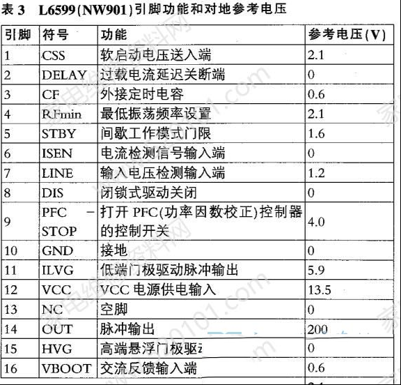

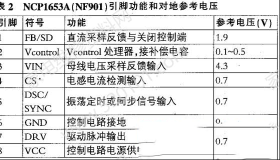

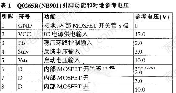

        该电源板的集成电路引脚功能和维修数据见表1~3所示。

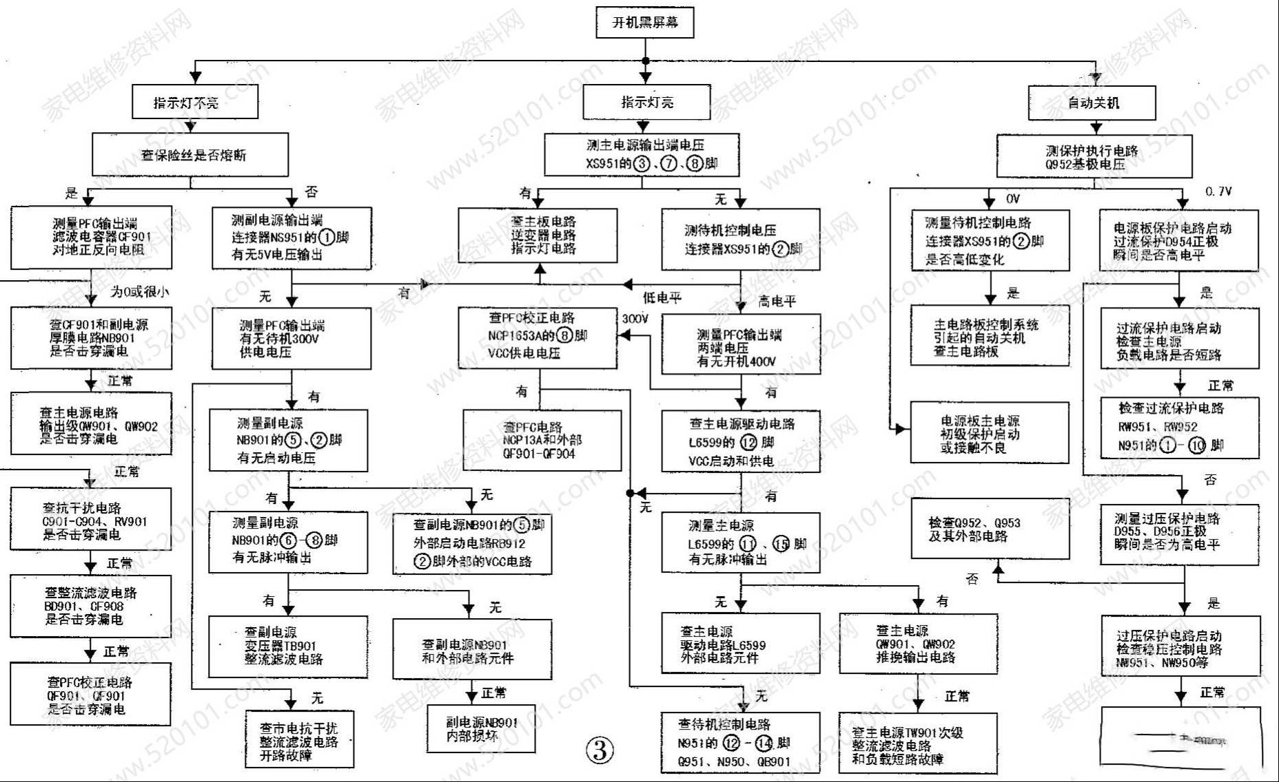

       该机电源板发生故障,主要引发不开机、开机三无开机黑屏故障,可通过观察待机指示灯是否点亮,测量关键的电压,解除保护的方法进行维修,图3是该电源板的检修流程图。
               对于电源板的维修,为了避免负载电路对电源板的影响,可拔掉电源板与负载电路的连接器xs951,将5V电压与X951的②脚相连接,提供开机PSON高电平,对电源板单独进行维修。
        1.指示灯不亮
       主要故障在副电源电路中。首先测量PFC电路输出滤波电容器CF901两端是否有待机300V电压,无电压故障在市电输入抗干扰电路和市电整流滤波电路,先检查保险丝是否熔断。如果已经熔断,说明开关电源存在严重短路故障,先排查电源板抗干扰电路、整流滤波电路的电容器、整流全桥BD901中的二极管、PFC校正电路开关管QF901、QF902和主电源的开关管QW901、副电源厚膜电路NB901短路击穿故障。
       保险丝F901未断,是副电源未工作,主要测量副电源NB901电路。先查NB901的⑤脚启动电压,无启动电压多为⑤脚外部的启动电阻RB912开路或阻值变大。再查NB901的②脚vCC供电和④脚反馈电路。副电源次级的整流滤波电路发生短路、开路故障也会引发副电源无电压输出造成指示灯不亮。
        如果副电源输出电压过高或过低,应检查NB901的③脚外部稳压控制电路,常见为NB902、NB950开路。
         2.指示灯亮
         指示灯亮说明副电源工作正常,如果测量电源板无12v和24V输出,故障在主电源和开/关机控制电路。先检查主电源L6599的12脚有无vCC供电,有vcC供电,则测L6599的15、11脚有无激励脉冲输出,无激励脉冲输出故障在L6599及其外部电路;有激励脉冲输出,故障在半桥式推挽输出电路QW901、QW902。主电源次级整流滤波电路发生短路、开路故障,也会引发主电源过流保护,无电压输出。
       L6599的12脚无vCC供电,检查开/关机控制电路N951、Q951、N950、QB901。先测量Q951的基极是否为开机高电平0.7V,如果为0V,则是主板控制系统故障或未进入开机状态。如果Q951的基极为0.7V高电平,则检查开/关机控制电路N951、Q951、N950、QB901和副电源的VCC电压形成电路RW917、DB902、CB904、QB902。
         3.自动关机
        开机几秒钟后开关电源停止工作,输出电压降到0V,测量模拟晶闸管Q952的b极电压,如果由正常时0V变为0.7V以上,则是以模拟晶闸管为核心的保护电路启动。可拔掉连接器XS951 ,将其②脚开/关机PSON控制端接①脚+5Vsb,模拟开机高电平,再接假负载对开关电源电路进行检修,判断故障在负载还是开关电源板。
       确定保护之后,可采取解除保护的方法,全部解除保护将模拟晶闸管Q952的b极对地短路;逐路解除保护:可断开D954后开机测试,如果开机不再保护,则是过流保护电路引起的保护;否则是过压检测电路引起的保护。
