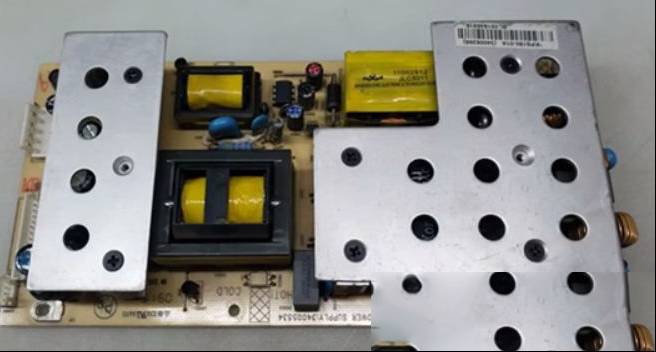

最近常遇到康佳液晶彩电KPS180-01电源板开机三无的故障,有些故障机是指示灯不亮,有些是指示灯亮,遇到这种情况应该如何处理呢?
                康佳液晶彩电KPS180-01电源板开机三无的故障表现一般有以下五种情况。
        保险管F901烧断,说明电源板有严重短路情况,经过电阻测量法检查,发现PFC电容CF901、开关管QF901、QF902、QF903、QF904均击穿损坏,更换损坏元件后开机瞬间测CF901电压高达500多伏。PFC电压高,说明PFC驱动控制电路NCP1563A的稳压控制电路有故障。
         NCP1653A的①、③脚为稳压取样控制脚,重点查其脚外接元件,发现是NCP1653A的①脚外接的降压电阻RF918(510k)开路,更换后故障排除。
        (2)开机三无,指示灯亮,无+12V和+24V电压输出。
         指示灯亮,说明副开关电源正常,测量开/关机控制电压为高电平,测电容CF901两端电压有400V,说明PFC电路工作正常;但测量主开关电源无+12V、+24V电压输出,测量主开关电源驱动控制电路L6599的12脚有vCC电压提供,但测量11、15脚无输出控制信号,判断故障在L6599及其外部电路。对L6599的外部元件进行检测,发现⑦脚外部的电压检测电阻RW914(750k)开路,造成⑦脚无检测电压输入,L6599关断了15、11脚的激励脉冲,造成主开关电源无电压输出。更换RW914后故障排除。
        (3)开机三无,指示灯亮,无+12V和+24V电压输出。
         测+5V待机电压正常,用导线把+5V接到开待机控制脚,测电容CH901两端电压只有+300V,说明PFC电路没工作。测PFC振荡块NCP1653A的供电端⑧脚无vCC电压,这个电压是从副开关电源变压器②-⑤绕组输出的vCC电压,经开/关机电路控制后产生的。检查开/关机控制电路待机电路,发现三极管QB901开路,更换后故障排除。
        (4)开机三无,指示灯不亮,无+5Vsb电压输出。
        测量电源板副开关电源无+5Vsb电压输出,对副开关电源厚膜电路NB901的各脚电压进行测量,发现NB901的⑥~⑧脚有300V 供电,检查NB901的⑤脚无电压,检查⑤脚外部启动电路,启动电阻RB912(100k)开路,更换后故障排除。
       (5)开机三无,指示灯亮,开机瞬间有+12V、+24V输出,后降为0V。
        根据故障现象,判断保护电路启动。开机瞬间测量模拟晶闸管Q952的b极电压果然为高电平0.7V。把电源板所有的负载断开,然后把+5V接到开/待机的控制脚强制开机,故障依旧,判断故障在电源板。采取解除保护的方法维修,逐个断开Q952的b极各路保护电路的隔离二极管,当断开二极管D954后故障不再出现,测+12V、+24V有稳定的输出,说明过流保护电路本身损坏。查比较器LM324外围元件无损坏,检查过流取样电阻,发现RW951变色烧焦,拆下测量阻值变大,更换RW951后故障排除。
