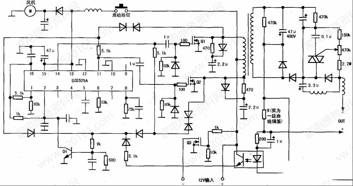

K333型打鱼逆变器实绘电路图

电路说明:1、 Q1和Q2分别由2只并联的75N06型场效应管组成。Q3由6只井联的贴片N沟道场效应管组成,作为输入电压极性保护管。2、R是一段曲线铜箔,作为电流取样电阻,当流过该电阻的电流过大时,光耦导通,Q4导通,SG3525A停止工作。3、SG3525A的引脚功能如下: 1脚,误差放大器反向输入;2脚,误差放大器正向输入; 5脚, 外接振荡器定时电容; 6脚, 外接振荡器定时电阻;8脚,外接软启动电容; 10脚,外部关断信号(高电平有效)输入; 11脚,激励脉冲输出A ; 12脚,地; 13脚,偏置电压输入;14脚,激励脉冲输出B;15脚,电源供电; 16脚, 基准电压输出端。
