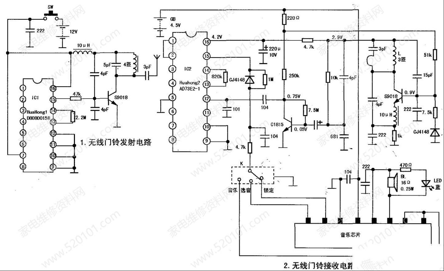

高科曼G312D无线门铃电路原理图(实绘)

电路说明:此机发射、接收模块型号分别为HuaHong1、HuaHong2,无法找到其技术资料,估计功能与编/译码器PT2260、PT2270相同 ,其内部电路与引脚功能可参考PT2260/PT2270或18脚的PT2262/PT2272。
