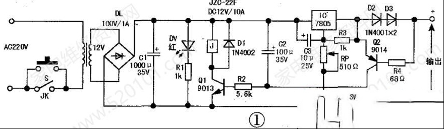

许多便携式家电产品都使用外接电源适配器,如笔记本电脑、移动DVD、打印机、平板电脑手机等。在实际使用中,当用完这些家电产品时,很多时候只是关闭了电器的电源开关,却未切断电源适配器的供电,这样不仅浪费电能,还易损坏电源适配器,更重要的是会带来安全隐患,引发事故。为防止这种情况出现,笔者自制了一款具有自动开/关功能的手机电源适配器,其电路如图1所示。
        135912uxm8vpt8lrrpxph9.jpg        三端稳压块(AN7805)可输出3.7~8.7V的可调电源(注:调节RP,每改变100Ω的阻值,输出电压可改变1V)。插上手机充电插头后,按一下串接在电源变压器初级回路的微形常开自复位开关S,市电会经降压变压器降压、整流全桥DL整流、C1滤波后,获得约12V直流电压。于是,红色电源指示灯DV点亮,(如果不是充电器,则需要先开通用电器的电源开关),电源有电流输出,接在控制管Q2发射极与基极间的二极管D2D3的总压降约为1.3V->控制管Q2导通->控制管Q1导通->继电器J常开触头JK闭合并自锁(在按下S约1s~2s后,可听到继电器吸合声,此时手指可离开按钮S),电源盒输出正常电压。与此同时,延时电容C2通过Q2充电至七八伏。当电源负载停止工作后,D1、D2的总压降小于0.5V,于是控制管Q2截止,为了不让自动开关所接的负载还未完全停止工作前,自动开关就关闭了输出,比如电脑在点击了关闭按钮后,有些运行的程序不会立即停止工作,故必须保持电源输出端仍有输出,故设置了延时电容C2,在Q2截止后,它会通过R2.Q1发射结放电,这样仍会维持控制管Q1继续导通,使继电器常开触头JK仍保持接通状态。在经过约10 秒的延时后(C2容量越大,延时时间越长),继电器J常开触头JK才断开,切断市电输入。同时,红色电源指示灯V熄灭,告知用户市电已被切断。若要恢复供电,只需按一下启动开关S即可。
               在图1中,电源变压器功率为5W,次级输出电压为AC12V。DL可选择耐压100V、输出电流1A的整流全桥,也可用4只1N4001替代。若要制作输出电流较大或输出电压较高的自动开关(电源),则三端稳压IC可换为lM317T(金属TO- 3封装,输出电压为1.2V~37V,在加散热器的情况下,最大输出电流为5A),并将电流输出兼输出控制二极管D2、D3也换为输出电流更大的,如:1N5401 (100V/3A) 4A1( 100V/4A) 5A1( 100V/5A)、6A1(100V/6A)等。当然,电源变压器T和整流全桥也要根据输出电压与输出电流重新进行选择。

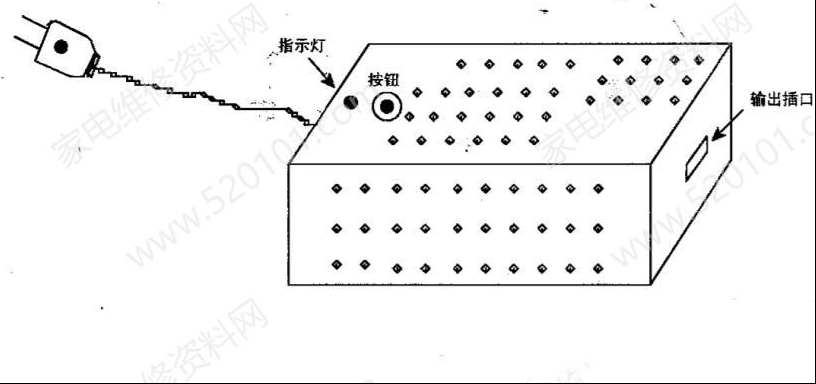

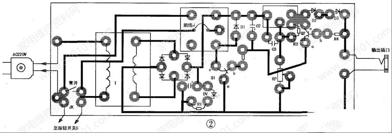

               该电源的印制板如图2所示。在焊好元件且检查无误后,就可进行调试:首先在电源输出端接上一只0.15A/6V小灯泡作为假负载,然后通电。按一下自复位按钮,红色发光指示二极管DV应点亮,否则,说明电路有问题。若DV已点亮,再用万用表测量假负载两端电压,并调整可调电阻RP,使电源输出电压与用电器相匹配,如用电器是手机,则输出电压为3.7~3.8V。为防BP接触不良,用万用表测出可调电阻RP的实际阻值,然后换成固定电阻即可。调试好该电源适配器后,可将其装入木质或塑料盒中,并在盒子的表面开有散热孔,以利电源变压器和三端稳压IC散热。启动开关S、电源指示发光二极管DV应安装在盒子的前表面上。电源输出插孔可安装在盒子的横侧面上,电源插头引线从盒子的另一横侧面引出,如图3所示。
