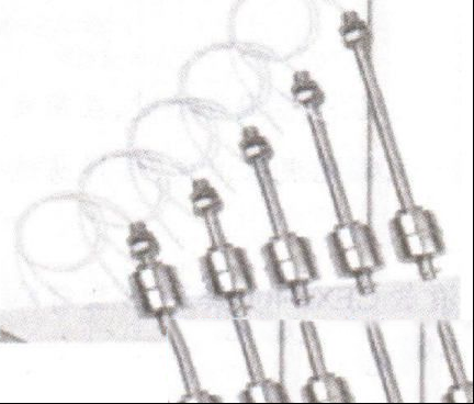

                为了解决这个问题,笔者给茶吧机增加了进水自动控制电路,不管烧水壶中剩余水量是多少,点击“加水”键后,当壶中的水位达到设定水位时,系统自动停止进水。加装电路需水位传感器1只,如图1所示,要求水位传感器内部的磁簧开关为常闭型,水位传感器的外部尺寸需根据烧水壶的规格选择,按图1中尺寸选择(最小的)。另需小型12V继电器两只,导线若干。

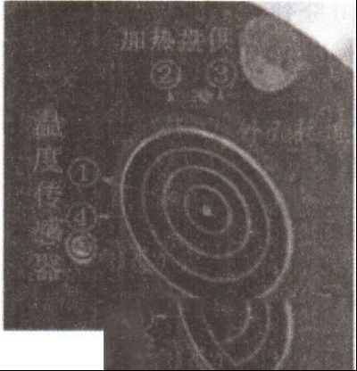

                笔者所用茶吧机底座和烧水壶的耦合器有5个电极触点,如图2所示,其②、③端接加热盘AC220V供电;①端接温度传感器正极;④端接温度传感器负极;⑤端接外壳。其中, ④端也接主控制电路12V供电的负极,⑤端的作用是通过线路将烧水壶的外壳接大地,现将其改为水位信号传送端,具体电路如图3所示。
                电机正极实际就是12V电源的正极,电机负极受电路控制,不加水时该极对地电压约为12V,此时继电器J1不动作,即K1断开。当按下“加水”键时,电机负极对地电压约为0V,J1吸合,K1闭合。此时J2是否吸合由水位传感器内部的磁簧开关控制:若壶内水位低于设定值,磁簧开关闭合,J2吸合,K2闭合,加水电机得电工作加水;当水位达到传感器设定值时,磁簧开关断开,J2不动作,K2断开,加水电机失电停止工作。

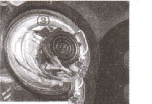

                连接好控制电路后,进行元器件与线路安装。首先安装水位传感器,打开烧水壶上盖,在靠近握把的地方打一个直径为8mm的孔,将水位传感器用螺丝固定好,传感器的两根连线穿过握把,分别接底座的④端⑤端,如图4所示。
                接下来将增加电路安装在机内,检查无误后通电试机,一切正常。
