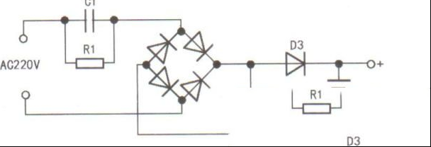

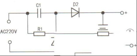

现在市售的廉价电蚊拍大多采用4V微型铅酸蓄电池,其充电电路采用简单的阻容降压电路,如图1所示,充电电流取决于降压电容C1容量的大小,现以C1容量为0.47uF为例,若后面采用半波整流可以得到15mA电流;若后面采用桥式整流可以得到30mA电流。阻容降压电路不怕负载端短路,且恒流输出,但负载开路后,输出电压将大幅升高,接近电源电压。
               在现有的电蚊拍中,铅酸蓄电池损坏的较多,其原因是长时间恒流充电,引起蓄电池过充而损坏。在实际维修中,笔者用锂电池代替铅酸蓄电池,因此需解决上述过流问题,常用方法有以下几种:-是在半波整流电路中,用一只5V的稳压管代替D1,如果是采用桥式整流器,则在输出端增加一只5V稳压管,再串联一个二极管D3给电池充电,如图2所示。
               D3在不充电时截止,以避免电池经过稳压管放电,因为锂电池充满电时的电压是4.2V,如果将4.2V的稳压管直接并联在电池两端,不充电时锂电池将通过稳压管放电,即使电池电压降到3.5V,这样会大大缩短充电电池的使用时间。D3一般采用1N4001型普通二极管,如果选用肖特基二极管,则稳压管的稳压值宜选用4.7V。另外,稳压管的工作电流要大于降压电路的输出电流,以免过流烧坏。

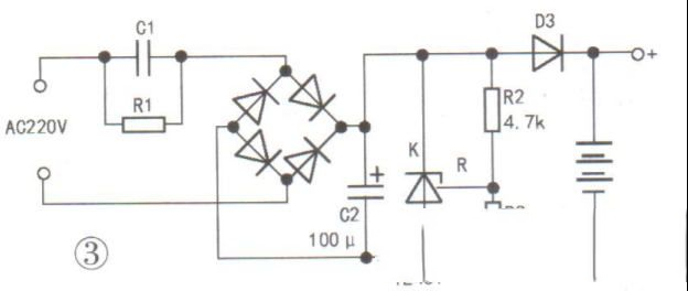

               第二种方法是用TL431代替稳压管,如图3所示,两个分压电阻R2、R3和TL431构成一个5V稳压管,调节R2、R3的阻值比例可以改变稳压值,VO=2.5(1+R2/R3)。该电路的优点是精度较高,加之TL431的稳压曲线非常陡峭,在电池电压达到4.2V前,经c1提供的电流不会被分流,缩短了充电时间。该电路增加了滤波电容C2,这是因为TL431需要稳定的直流电压才能工作。
