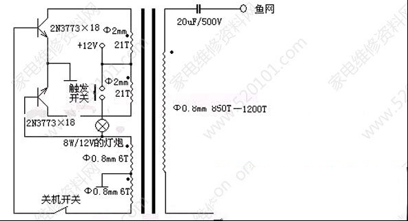

1、自激式电逆变器电路
                 本鱼机按下触发开关就开始振荡。所以设有手控,比较不方便,不过懒人最合用,打开关就是关机,本鱼机稳定性强,很适合广大鱼机友,做好后,并上二个200W/220V灯泡雪白,对管的耐压高于150伏,如2SC681A,本机参数精确。
        2、自激式电鱼机
              本电路对管要求为150伏耐压以上,电路简单,很容易成功电鱼效果也不错。
        3、自激式逆变器电鱼机电路图
             如下图所示,如果做好后不起振就调换下驱动线圈AB的位置。原理:一开始由3K电阻驱动下边的管导通,驱动线圈感应到电压6伏,A负B正,通下边的4007形成回路,驱动上边管导通,然后驱动线圈又感应到电压,B负A正通过上边的4007形成回路驱动下进的管导通,如此循环。

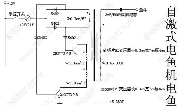

        4、逆变器电路图
               变压器用硅钢片EI做,大小比黑白电视机电源变压器大一点点,拆了重绕,一层一层地绕,用送明胶隔层,那样可以绕得很密实,如果是懒人,就买个成品变压器。拆掉初级重绕就行了,次级不用理(请不要用3DD15D 2H3055 2N3771 2H3772来代替2N3773 )管的耐压定在160伏以上,少了很容易烧,最好用日产的带JAPAN宇样的2SC681A做,一边10个。

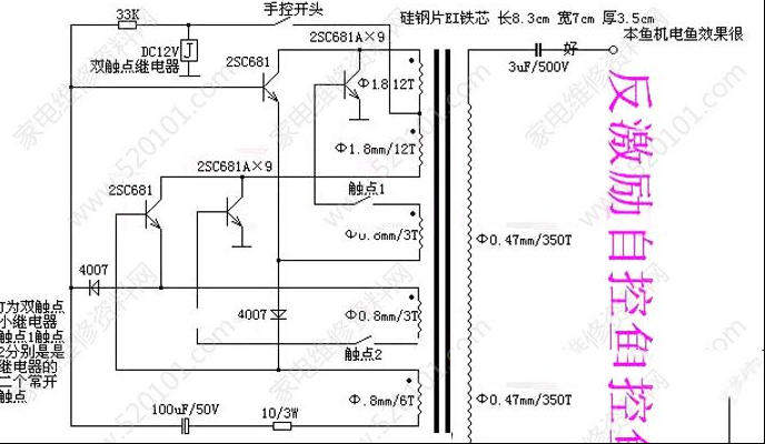

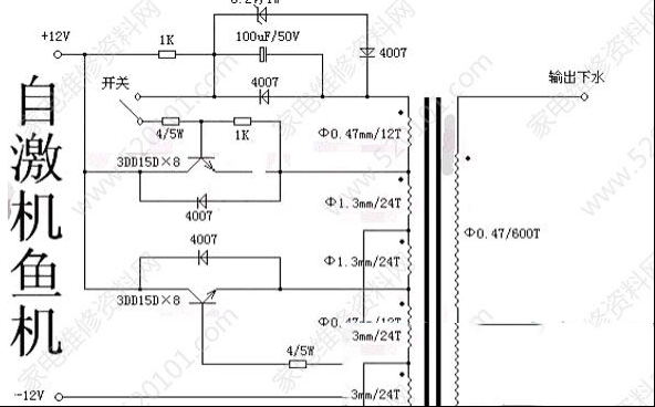

        5、反激励自控鱼机
                本机对管的耐压比较高,150伏以上为好,如果用213773一边10个效果会更好,如出现烧管,在二过铝板上并上2.5uF/450V风扇电容(即初级线圈的二个抽头并一个电容)。调试方法:本机由于变压器抽头多,相位是最难搞的,现在教大家怎调试,试机时在电池串一个21W/12灯炮再接入鱼机(防烧管保护)二个3T是下沉线匝,我们可以先不接二个线圈,直接直通,通电后看鱼机起不起振,如果不起振,对调6T振荡线绕抽头即可,鱼机起振后,再接二个下沉线,相位是写它推动的线圈相位是租反的,接错负载能力会变差。

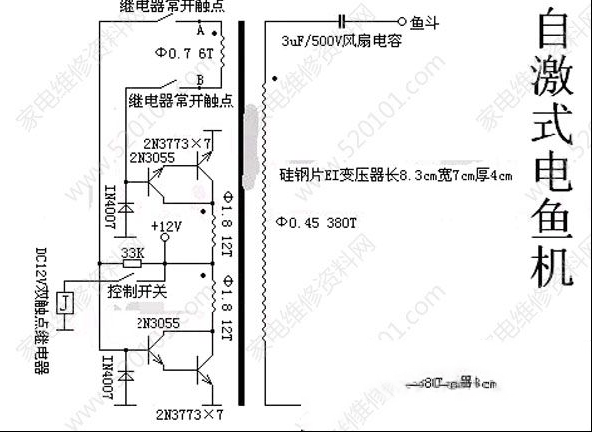

        6、自激机鱼机
                本机的负载能力很强,可以做成逆变器,输出改为480匝即可以输出220伏,管我建意用2H3773为好,不建意用2N3055,管的耐压120伏以上为好。由于本机振荡频率过低,电鱼效果不是很好。

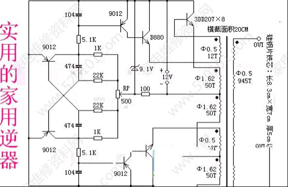

        7、实用的家用逆变器
           如下图所示,调试:在12伏供电端上电流表,空载开机,调节RP,再接上60W灯泡:调RP,使电流最小,重复空载负载多次,直至电流再无法调小,此时贴近变压器听,嗓声应该是最小,若没有调节平行,噪声很天,不贴耳也能听见。用此机拉电视时,串上一个200W灯炮或加上炉丝,采自:06电子报上册226页。防止电视开机时消磁线圈电流过大而烧逆变器,如果做成鱼机,把二个474电容改为683,变压器匝数改法是50T改加20T 12T改为5T输出改为750T。

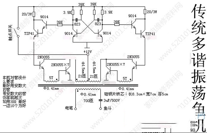

        8、传统多谐振荡鱼机
               本鱼机是传统的电鱼机电路,很容易做成功,一般的鱼机都设有二个5T和下沉线圈,它的作电是使管深度饱和 和深度截止,这可以加大鱼机的负载能力,如果没有加下沉线绕的,加了此线圈,可以明显看到鱼机大力了,凡是集成驱动的非自邀的低频机都可以加,下沉线圈的匝数为电压3V,看初级匝数而定如初级为12匝,那么匝就是一伏,只要3匝下沉线圈,如初级20匝,每匝0.6伏,那么下沉线圈就是5匝,不易过多,不然不按开关也起振。
